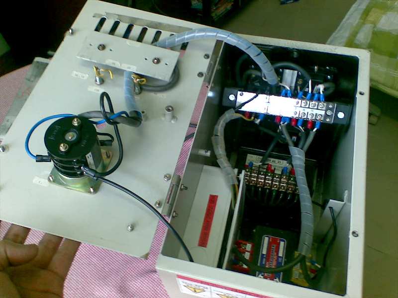

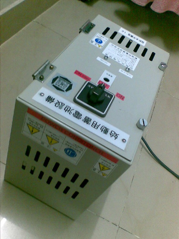

    hình hộp BACL em DIY :D . Hôm rồi vừa gắn thêm cái đồng hồ Vol và Amp. nhưng lười quá chưa chụp hình lại. Em cũng đã nâng cấp lên thành cục 1.5KVA và 0.5 KVA rồi.

    Thêm tấm nữa bộ lòng của nó

    Đẹp quá bác ạ ! Hôm nào bác cho em qua thưởng thức bộ dàn máy dùng cái BACL này nhé ! :D

    Em chỉ sợ bác thất vọng! chả là em đang dùng nó cho nồi cơm điện với bàn ủi điện secondhand ạ :mrgreen:
