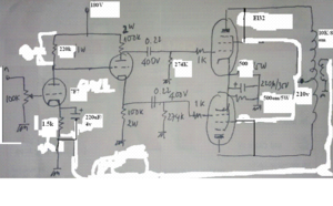

    Em xin chào các bác bang Kenken quả là em có mấy quả El32 nên muốn làm cái pp thử xem. Em làm theo mạch này. sau khi ráp xong em nghe không có tí trầm nào. Em nhờ các bác giúp em phải căn chỉnh lại phần nào với. Em rất mong sự giúp đỡ của các bác. Bác Buiducbac nhòm giúp em với.
    Cái sơ đồ em mượn tạm của bác mimosalq.

    Bác cung cấp thêm điện áp các điểm:
    - đèn công suất: anode chân 3; cathode chân 8
    - đèn 7F7 điện áp các chân 2,3,6,7
    Opt của bác có đầu UL không?
    Áp B+ có thể tăng lên max là bao nhiêu V?

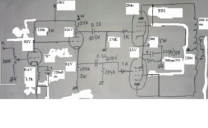

  21. cuongducphat
    cuongducphat Advanced Member
    4/12/12
    452
    Dạ vâng để em vẽ xong đưa lên luôn bác ơi.

    OPT của em là loại Loppent 10k:8om 2001 bác ơi. :D
    Bác xem chỉ em cái nhé. Làm ra đánh không ra được bass.
    Em hỏi bác thêm nữa là chỗ B+ có cần tụ trị số lớn không bác, vì hiện em đang để 68Uf.

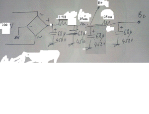

    Bác bổ sung mạch nguồn cho dễ trị bệnh.
    Amp này bác đang đánh loa gì, thông số như thế nào vì có thể đánh loa này ra được tiếng trầm nhưng sang loa khác có thể chẳng thấy trầm đâu cả.
    Nói chung có đủ thông số thì dễ xử lý hơn bác ạ.
    Em ngó qua data sheet thấy công suất phiến max được 8W nên amp này cũng ra không được nhiều w, vì thế phải xem lại amp có công suất phù hợp với loa không.

    Dạ vâng để em vẽ phần nguồn rồi úp lên bác ơi. Hix số em lại cứ đi vào đường tối tăm bác ơi :D , em cũng mới học diy lên cũng thấy nhọc và ham. Do có sẵn bóng lên em thử xem nó đươc mấy W nghe nhạc vocal với jbl 4343B bác ạh. Loa có độ nhạy 94dB. Sau khi làm đánh thử với jbl4343B em thấy bass nó không thoát. Em đang định thử chạy 5 cực, trở lưới đèn công suất tăng lên 470k và chỉnh áp lên 240V.
    Em lại mượn sơ đồ của bác hủ topic el84 đơn giản

  25. buiducbac
    buiducbac Advanced Member
    25/6/09
    4.165
    El32 làm kịch trần PP đẩy được 7W thôi ạ mà phải chạy Pentode
    Ghép với jbl 4343 đúng là hơi đuối. Tuy nhiên mạch của bác có thể chỉnh một chút để tối ưu và bass sẽ tốt hơn một chút.
    1. Đèn công suất chuyển về chay Pentode: B+ 250v; Ia 27mA là đúng data.
    2. Đèn 7F7 hiện nay dòng Driver chỉ khoảng 0.7mA là quá thấp không đủ lái tube công suất. Khắc phục bằng cách tăng B++ lên 230v
