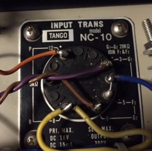

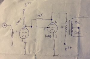

    anh Body chấp thuận xử lý em Pow 6L6 băng thông hẹp
    Nhờ máy HP đã nhanh chóng tìm ra nguyên nhân tại sao nó lại quặp 2 đầu.
    Vì 3 lý do:
    1. Tụ nối tầng dùng loại 0.01 uF làm dải thấp suy hao
    2. Hồi tiếp kiểu tà đạo: vừa hồi tiếp âm nội bộ vừa hồi tiếp đương ngoại bộ. Cấp điện áp B++ cho tầng Pre bằng 2 nguồn khác nhau
    3. Đèn driver không đủ lái biến áp IT: 12au7 trở kháng 8K lái IT 5

    Trong 3 lỗi trên thì 2 lỗi đầu xử Lý dễ dàng. Nhưng chỉ khá hơn mà không giải quyết triệt để.
    Tube Driver lái IT Mới là vấn đề
    Em chập // cả 2 nửa 12au7 không ăn thua
    Nối thêm tụ thoát Cathode nhằm giảm trở kháng cũng chỉ đỡ hơn. 20hZ -6dB ; 20khz-8dB
    Đành Phải thay tube khác có nội trở thấp hơn

    Hàng kit chứ có phải rin đâu Trạng cứ mạnh tay vào , kô thành công cũng thành nhân ...
    Hình như bóng lái IT trên hình Trạng vẽ kô thấy trở thoát lưới ?

    Đúng em vẽ thiếu con trở 510K thoát lưới đèn lái IT
    Em đã thay bóng ecc88 nội trở 3K vào đưa chế độ làm việc 60% công suất. Đo đáp tần vẫn không ăn thua. Khá hơn 12AU7 nhưng vưỡn không đạt.
    Chập // cả 2 nửa trở kháng 1.5K cũng vẫn không đủ lái. 20hZ - 5dB
    Lái quả IT NC 10 xương phết.
    Cao thủ tư vấn dùng 417A lái ngon và Cho cả chế độ chạy nhưng chỉ có 300$/1 quả :)
    Và phán rằng cả đời anh Body chưa bao giờ được nghe âm thanh hay như thế :)

    Tức khí cậu body lục kho lôi ra hàng chục loại tube 9 chân xem loại nào lái được IT NC 10
    Tra data toét mắt chọn được 2 loại 6h30 và Ecc85
    Hai loại này đều có nội trở thấp trong dòng bóng 9 chân
    6h30 có dòng lớn. Ecc85 có độ khuếch đại cao đến 55 lần.
    Đốt tim như nhau. Nhưng khác chế độ làm việc nên không cắm lẫn được
    Em đã thử cả 2 loại. Lái NC10 ngon choét. Băng thông phẳng đét từ 20hZ-20khZ :)
    Nghe thử em thích 6h30 hơn mỗi tội gain thấp được có 6 lần. Méo rất thấp. Âm thanh nhanh chi tiết có vẻ lạnh. Sẽ không hợp với nhiều người.
    Ecc85 gain 12 lần chuẩn với Pow. Âm thanh dễ nghe hơn. Ấm áp nhẹ nhàng
