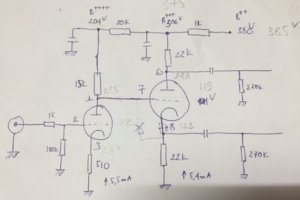

    Em vừa nối tầng trực tiếp từ đèn Pre sang tầng đảo pha. Chạy ngooon ...
    Chỉnh lại điện áp 6dj8 gần như data Uak 118v; dòng tĩnh 5,5mA
    Đã nghe thấy tiếng gáy của chú CHỌI choai rồi :lol:
    Chế độ làm việc thế này:

    Trạng đo thử cả 2 kênh hộ em nhé

    Nói dại chứ mạch này nguy cơ tèo con 6dj8 hơi cao đấy vì cao áp nắn diode , lúc mới bật nguồn đèn chưa kịp nóng chưa có dòng tạo sụt áp trên trở cấp nguồn + trở tải nên Uak lúc này là toàn bộ áp nguồn 380V :mrgreen:

    Ý SP là giờ thay vì hạ áp theo phương cách kia thì ta gắn vào đó mạch ổn áp Sa Lát chứ giề :D

    Làm cao áp lên chậm , phân áp cố định = trở hay chồng túp kiểu srpp , xà lách kô cần xài chỗ này vì ... phí :mrgreen:

    Cứ làm con 6H23 vào là yên tâm, khả năng chịu quá áp tốt lắm :lol: không ngại chi mấy vụ cathode stripping :mrgreen:

    Trạng cứ yên tâm mà dùng nhé vì em có đóng trễ cao áp khoảng 30 giây rồi

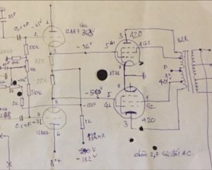

    Bước tiếp theo em sẽ cải tiến Cầy 51 :lol:
    Dự kiến như sau
    Bổ sung tầng đệm lái trực tiếp bóng công suất theo kiểu CF không dùng tụ nối tầng.
    Kiểu mạch này có nhiều ưu điểm:
    - băng thông max
    - trở kháng lái thấp khoảng 600R
    - dòng lái có thể đạt 9mA
    - độ động, chi tiết, và khả năng đáp ưng nhanh đúng kiểu gà chọi
    Nhưng cũng vấp phải một số kho khăn:
    - phải thêm 4 triode
    - phải có nguồn +- vụ này ta bị giới hạn ở -180v
    - thi công hơi lằng nhằng
    Kiểu mạch này em đã nghe trên Pow KT88 1974 của body. Tốc độ rất nhanh chính xác. Em và chú cảm đã vẽ lại mạch
    Em sẽ lắp thử để so sánh nếu âm thanh tốt hơn thì giữ. Nếu kém đi thì sẽ trả lại nguyên gốc Cầy 50 :lol:

    Tăng dòng tĩnh lên 8-10 mA. su dụng 6h23. Am li nhiều uy lực.
    Nối lại trở lưới 100 k đầu vào cho đúng.

    À à trở thoát lưới là vẽ nhầm.
    Thực tế nó nằm trên mạch in nên đúng
    Thì cũng phải thử chứ

    Tầng đệm này nếu như không vướng cái mạch in thì OK chứ bây giờ gỡ ra nó lằng nhằng lắm Trạng ạ, theo em thì bây giờ 50 nó đã sang đến 51 rồi, sửa tiếp là nó lên đến 52 đấy, liệu có cần thiết phải thế không. Thêm 2 bóng, 1 biến áp nguồn âm, 1 mạch nguồn âm nữa mà lại nhét vào cái vỏ không được quy hoạch trước thì nó cực kỳ rối rắm.
    Ở thời điểm này em nghĩ là cứ để nó ở 51 đi, đổ thuốc vào cho nó thôi.
