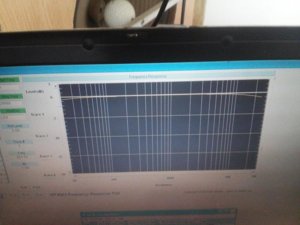

    Thông số em đo được
    Băng Thông: 20hz-30khz +-0.5dB
    Méo hài: 0.5%
    Nhiễu nền: 0.2mV trên toàn mức volume.

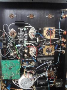

    Anh không nhìn thấy biến áp nguồn mơí trong bụng rùi ạ. Nguyên nhân do 2 cái biến áp nguồn đốt tim

    HÌnh như có vứt cục BA háng china xanh lè bên trong đi rồi , nhưng ma trận thế này mà thông số thế nên éo tin được.
    Mà thử chạy thêm THD+N ở mức 2Vrm cho quét tần từ 20hz đến 20k xem nó ra thế nào

    Anh nhầm rùi. Cục nguồn xuyến vừa mua stav tối qua. Sao hôm qua anh thấy được nhỉ ?

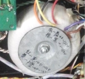

    stav em lục được một cục
    0-12 V 1.5a
    0-12 V 1.5a
    của Hàn Quốc.

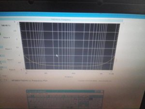

    Mời các sếp ngắm băng thông và méo hài.

    Cục nguồn xuyến em mới mua ở stav là cục này anh ạ.
