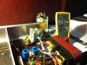

    THD 0,3%
    Nhiễu nền: 1.07mV
    Băng thông từ 20hz -5dB đến vô cùng :lol:

    Em thủ cái ống này từ trước khi Trạng làm cơ :D, cũng là con tẩy cuối.
    Có 1 điều rất hay là con pre của em nó nhạy cảm với nguồn. Ở nhà bật lên vẫn ve ve nhè nhẹ ở cặp loa 82dB. Đo nhiễu nền bằng đồng hồ vạn năng thì lúc nào cũng khoảng 4 đên 5mV. Nhưng hôm nay vác đi đo chỗ tay Hùng tube, cắm máy đo chuyên dụng vào đo 1 phát được ngay 1mV. Cắm vào cặp loa Philips toàn dải gần 100dB mà im phăng phắc.

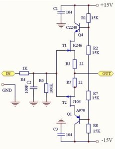

    Em đã chỉnh đien trơ về đến 18R dòng có tăng lên nhưng vẫn chưa đủ
    Cái tản nhiệt của fet lạnh tanh
    Em giảm tiếp giá trị điện trở xuống có sao không

    Mái thoải :mrgreen: vì đã fix áp GS max 4,35 volts

    Báo cáo SP đã ổn rồi R = 12ohm tản nhiệt băt đầu nóng
    Kết quả nhiễu AC của nguồn rất thấp 0.8mV kéo theo nhiễu nền cũng 0.7mV
    Lần đầu tiên làm được nhiễu thấp thế :)

    Tét xong ồi kụ làm ơn gắn con 22 ohm // con cũ 27 ohm :mrgreen:

    Vấn đề là em không có con 22R xịn chỉ có con 27R tầu khựa nên không gắn vào thế là làm cả mớ // :lol:

    Con 27 ohm cũ trên mạch là hàng KOA kô xịn mấy , kụ qua sieuthiav làm con Dale đen dây cuốn mã CW-2B gắn // vào là đẹp :wink:

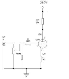

    Tối qua sau khi chỉnh sơ bộ xong phần nguồn Salas em chích nốt liều Doping thứ 2 thay Fet 830 xịn vào 1 kênh nghe thử. Âm thanh rất tốt gần tương đương với Tube cho những bản Vocal.
    Phấn khởi em làm luôn kênh thứ 2 thì có vấn đề cần giải quyết:
    Theo mạch dưới đây.
    - Khi lắp 1 kênh thì không cần con trở chặn lưới chống tự kích R1 220R.
    - Khi lắp 2 kênh thì phải lắp con trở R1 220R trên vào nếu không nó bị tự kích ù ra loa.
    - Trước kia Volume dùng loại 250K thì không cần R1. Bây giờ thay Volum 50k vào phải có trở R1.
    Em dùng R1 bằng con Rikenohm 200R âm thanh nó giảm chất lượng đi cho phần Vocal. Thay con Cadock 680 của anh Xu vào ậm thanh tối rầm. Con trở này ảnh hưởng rất lớn tới chất lượng âm thanh.
    Tức mình em tháo R1 của 1 kênh ra không bị tự kích nhưng 2 kênh nghe hơi khác nhau. (lão Tổng thiết kế ghê răng quá không bỏ đi em nào được :lol: )
    Các bác có cách nào loại bỏ R1 đi không? để vocal tốt hơn.
