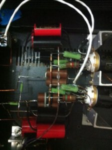

    Báo cáo, tối qu về nhà em chính thức bước vào tiến độ gấp và rút.
    Đến giờ cũng được thế này rồi ạ.
    Dưng có một vấn đề khá là akay, Sư Phọ ngó và bắt bệnh giúp em nguyên nhân -> Em MJE350 em khoanh tròn Nổ Bép !?
    Lúc ráp xong em đã xông điện và điện áp ra chỉnh chọt vô tư rồi mới đưa vào vỏ. Đấu nối biến áp xong thì xông điện phần đốt tim trước -> Chỉnh ok => Đóng tiếp điện cho cao áp, chưa nói tải mà nó được 3-5 giây làm cái Bép lóe sáng ngay con MJE :(

    Khả năng là bo Salas fake :lol: thiết kế khác thì em chịu chứ salas rất chi là khó chết , bo của Trạng khói lửa bét sờ nhè mà chỉ toi con diode nắn cầu nguồn vào do bị chạm cao áp xuống mass
  22. espadon_vn
    espadon_vn Advanced Member
    26/3/08
    8.580
    181
    PCB này thuộc đời "Ỡm Ờ", nghĩa là muốn lắp đúng mạch Salas thì phải cắt một chỗ để câu con trở. Muốn là mạch HQ thì cũng có chỗ dí.
    EM thì làm theo sơ đồ Salas thôi, vì sơ đồ kia chưa thấy mặt múi nó thế nèo nên chịu chả dám ráp bừa.
    Mà cũng là lạ. Sau màn khói lửa thì em tháo ra để thay linh kiện nhưng tuyệt nhiên không nhìn thấy dấu vết khói lửa để lại trên bất kỳ lk nào. Chẳng nhẽ lại hoa mắt :shock:
    Em cứ thay con K170 và MJE350 vì 2 thằng nằm gần nhau -> Cho chắc. Vừa ráp vào, đo áp ok rồi, chỉ tội chưa test lâu hơn, mới để 1p là em ngắt điện lên đây báo cáo.
    Chuẩn bị đóng điện cho đèn thôi :)
    @ Cụ Bùi:Về cơ bản sơ đồ mạch không khác gì con cụ đang ráp, duy chỉ có điều dùng thêm OPT sau tụ xuất - OPT làm nhiện vụ thay cho Buffer của cụ đấy :)
