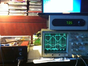

  12. buiducbac
    buiducbac Advanced Member
    25/6/09
    4.165
    Báo cáo anh Tổng trưa nay tranh thủ đấu hồi tiếp xem thế nào.
    Do không đủ linh kiện em tạm đấu như sau:
    Nối điện trở 27K sau tụ xuất âm về điểm giữa 2 con trở thoát catthode đèn đầu (Pre).
    2 con trở thoát catthode đèn Pre gồm: con 1K một đầu nối với catthode, một đầu nối con trở còn lại 180R nối xuống mass.
    Em chẳng bíết nó hồi tiếp - bao nhiêu dB. lắp để nghe thử đã.
    lắp lên nghe thử:
    Thoảng quá không nhận ra khác biết ở những bài giao hưởng.
    Đến Vocal thì có nhiều khác biệt. các tiếng giọng cổ, giọng ngân giảm nhiều. không phô diễn được độ luyến láy của giọng hát.
    Nhạc cụ những bản hòa tấu: Tiếng Piano không bóng, long lanh như trước; Violin bớt khò khè.
    Nhìn chung hồi tiếp không hay chẳng qua kỹ thuật yêu cầu thì bắt buộc phải dùng thôi.
    Sư phụ đây nhanh tiến độ làm bộ đệm để so sánh với hồi tiếp xem cái nào hay hơn.

  14. buiducbac
    25/6/09
    4.165
    SP giải thích rõ hơn xem nào
    Em thấy nhiều mạch vẫn nối thế mà
    Em vừa đo thư gain giảm từ 8 lần xuống 6 lần
  15. VQ_audio
    VQ_audio Advanced Member
    13/7/06
    9.261
    28
    Tụ thoát cathode mà , tụ đấu // trở 1k để thoát xoay chiều , tỉ lệ hồi tiếp lúc có tụ chỉ do trở 27k + 180R quyết định :wink: có tụ chưa em kiếm hộ ? Cerafine đỏ 100uf/10V :mrgreen:

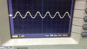

  22. buiducbac
    25/6/09
    4.165
    Em vừa đấu xong hồi tiếp như anh Tổng chỉ dẫn
    Gain giảm từ 8 lần xuống còn 3.6 lần
    Băng thông với tải 650R dải cao ngon đến 20khZ dải dưới đến 100hZ là gain còn 1.2 ngọng rồi
