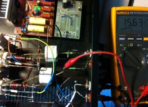

    Nghe lời chú Cảm em thay đôi tụ MD sliverGold Oil 3,3uF 450v vào thì một bên lọt 15v DC ra ngoài
    Đen thế
    Em nghe thử 1 kênh xoay sở kiểu gì cung không thấy hay bằng đôi tụ giấy xi măng của Lão Tổng :)
    Chốt tụ xuất thôi anh Tổng ạ

    Thôi thế là xong CMNR con tụ silver goil oil :(

    Khửa khửa, tưởng con SGO là con nào hóa ra các cụ lừa em, con đấy là SGO evolution, còn lâu nó mới bằng thằng giấy xi măng được.
    Cái 15V DC đấy khả năng là nhiễu vào đồng hồ thôi. Điện áp xuất bằng 1/4 áp định mức thì khó toi con tụ lắm

    Muốn kiểm tra chính xác thì chiều mai chạy qua em lấy cái đồng hồ kim chọc vào 1 phát là biết ngay

    Nó dò DC nên khi đo nhiễu AC nó nhẩy như nhạc Rốc ý :lol:
    Thay con kia vào vị trí đó có sao đâu

    Nếu nó rò ra thì ĐƯỢC phải cỡ 130V chứ

    Evo dò dc là chiện thường ngày ở huyện òi , chia bùn vs chú Cảm :wink: hôm nay sang anh Xu thuổng đc cặp mje350 hịn , là nhờ ráp bo nguồn cho GS mới tìm ra đc nguyên nhân trôi áp của Salas - bo của GS trôi 1-2v do ráp mje hịn của ON , bo nhà em ráp kse đểu sky market trôi ... chục volts :lol:
