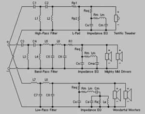

    Tôi định làm 3 đường tiếng,phân tần theo kiểu thế này

    Nhìn quả phưn từn này mà dựng hết tóc gáy :lol:

    Nhìn quả phưn từn này thì thực là rức đầu :lol:
    Tốn công suất lắm đây

    Bác cắt toàn bậc cao thế này thì mệt nhỉ. Những mạch EQ trong loa vẽ cho đẹp chứ hiệu quả nó không cao.
    Bác cứ chới kiểu phổ thông trung học toàn bậc 2 hết đi, sau đó chỉnh sửa một chút về độ nhạy các kênh. Giảm thiểu tôi đa lượng linh kiện trong phân tần.

    Qua phân tần bác dự kiến và thể tích thùng Bass em hình dung ra phần nào đôi loa của bác.
    - 3 Way với 2 bass // + 2 mid// + 1 treble.
    - Vậy bác phải chọn Diver Bass và Diver Mid có trở kháng 8 ohm để khi nối // còn 4ohm các Pow mới có thể kéo được. Driver treble bác nên chọn loại 4 ohm để trở kháng Z của mạch là 4 ohm hoàn chỉnh.
    - về độ nhậy bác lưu ý sau khi kết nối // các Driver thì: Bass phải có độ nhậy gần bằng với Mid, có thể thấp hơn một chút cũng được nhưng tuyệt đối không được để Mid có độ nhậy thấp hơn bass >3db vì như thế sẽ phải dìm độ nhậy của bass xuống phiền phức lắm. Về độ nhậy của treble nên cao hơn mid sau này có thể dìm xuống cho cân bằng với hệ thống.
    - Về thông số của Driver bass phải chọn sao cho phù hợp với thể tích thùng đã có là khoảng 60l. Có nhiều thông số ảnh hưởng đến thùng, Bác nên chọn Driver có Qts thấp (<0.3) vì nó không cần thùng có thể tích lớn. Quan trọng Vas phải < 80L vụ nay hơi khó vì các driver bass > 11' thường có Vas > 100L.
    - Phân tần như bác dự kiến ở trên về phần lý thuyết không có gì sai nhưng thực tế mình không làm được như thế vì dung lượng tụ và cảm rất lớn. Em đã nghịch mắc như lý thuyết nghe không hay. Bác nên theo hướng bác Syen gợi ý.
