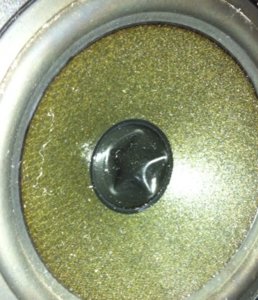

    Còn của em đi thi về nó thế này

    Cụ nâng ngưc em nó sớm di, để lâu nó thành nếp là xấu lắm đấy !

    Lấy máy hút bụi anh ạ, lắp cái hút có cửa hút nhỏ vào, em làm mấy lần rồi, đều đc cả.

    @ Bác lấy cái băng dính dán nhẹ tay vào "Cái rốn bị lõm" và giật cho nó về đúng chỗ. làm vài lần đến khi được thì thôi. Chú ý khéo tay chút và nhớ phải giữ cái rìa đang dán vào màng loa của nó nếu không nó phi cả cái nắp ra là mất công ngồi dán lại :lol:
