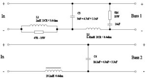

    Bản vẽ cuối về thung 3.8 đây nhé. Các bác vào chem đi. Để giữ nguyên thể tích 70l, trừ khoang phân tần đi nên cuối cùng em nó dài như vậy đó.

    4.165
    Bản vẽ ngon rồi. Không thất bác Trưởng thôn đâu nhỉ?
    Ngày mai bác đặt cái anh thợ sắp ra nhập hội KK đóng luôn cho nóng. :lol:

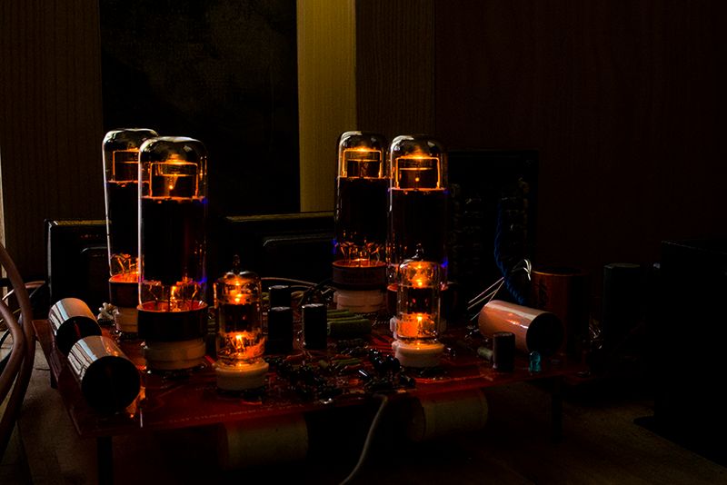

    Hôm nay mấy anh em khênh em EL34 hết thuốc của chú Thợ may đến gõ thử TDL của bác Dũng thì thấy âm thanh khỏe khoắn hơn 6C4c, đặc biệt dải trầm. Trung âm và trung trầm rất đẹp. Tuy nhiên dải cao lại hơi mờ. Mai em sẽ bố trí cầm mỏ hàn qua cụ Dũng đi vài đường cơ bản, hy vọng nó ngon hơn.

    Theo như em đã nói thì còn khả năng nữa là mạch L34 chạy autobias nên nó còn chịu ảnh hưởng của tụ thoát kathode tầng công suất, cũng có tí chút ảnh hưởng bởi cái tụ. Ngoài ra thì 6C4C có dùng tụ lọc nguồn phim cho tầng đầu nên cũng có thể là ở đây.
    Túm lại là L34 hết thuốc chỉ hơn được cái to khoẻ nhưng xét về tổng thể thì không ăn được con 6c4c còi với chi phí thấp hơn nhiều

    Em ngồi nhìn đèn từ 3h sáng đến giờ. Cũng nhiều cảm xúc ra phết

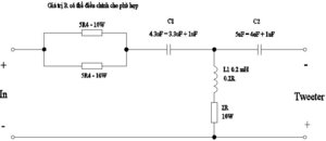

    Em vẽ lại Mạch cho dễ nhìn.
    Bác thuốc cảm chuẩn bị chiến quả phân tần theo sơ đồ sau:
