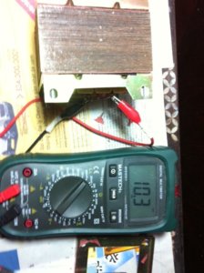

    Đã chỉnh xong cả 2 cuộn cảm 10.3mH
    Bác Tổng chỉ đạo dùng thang 20mH để fix
    Khi chuyển sang thang 200mH thì còn 9.8mH

    GS vô tư đi lệch 1 tí không sao đâu

    Cụ Bùi chú ý nhém nguyên tắc đo kiểm là giá trị đo chỉ có ý nghĩa khi nó nằm trong khoảng 20 -> 80 % giá trị thanh đo. Nằm ngoài vùng đó coi như không chính xác.
    Quay lại cái giá trị cụ đo được, ở trường hợp thanh đo 20mH, giá trị đo được là 10.3mH, tương đương 50.15% giá trị thanh đo, sai số máy đo ~0.5% => sai số trên giá trị đo ~1% => chuẩn !
    Lần đo sau cụ dùng thang 200mH để đo, khi này kết quả tương đương 4.9% , mà sai số của máy đo hình như là 0.5% => sai số trên giá trị đo đã >10% rồi, làm sao lấy nó làm chuẩn :D
