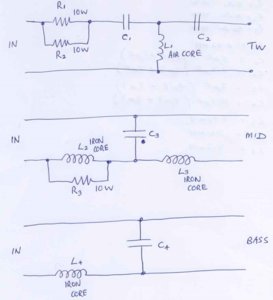

    Phân tần điều chỉnh cho phù hơp với các Driver:
    Mạch phân tần gốc:

    r1 = 5,4ohms , 10W
    r2 = 5,4ohms , 10W
    r3 = 50ohms , 10W
    C1 = 5uF ( 4uF + 1uF )
    C2 = 4.3 uF ( 3u3 + 1uF )
    C3 = 8uF (4u7 + 3u3 )
    C4 = 10.1uF ( 6u8 + 3u3 )
    L1 = 0.32mH điều chỉnh thành 0,2mH và mắc nối tiếp thêm R 2ohm 10W làm đường cong bớt dốc hơn
    L2 = 0.42mH mắc nối tiếp với Driver mid bass cần dây lớn hơn 1.2mm để giảm DCR
    L3 = 2.0mH dùng dây cỡ lớn 1.6mm hoặc dùng lõi lắt
    L4 = 10.2mH dùng lõi sắt
    Bổ sung mạch cân bằng trở kháng cho Mid R= 5,6ohm 10W; C=16uF để tại điểm cắt đặc tuyến phẳng hơn.

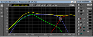

    Đặc tuyến của mạch sẽ như sau:
    Cắt tại 180hZ và 3200hZ
    Tiếng trầm dự báo sẽ là khủng hoảng :lol:

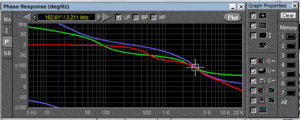

    Phase rất tốt cả 3 Driver xoắn chặt vào nhau gần như chỉ lệch khoảng 20 độ. Tại điểm cắt thì trùng phase :lol: . Tây lông thiết kế hơi ta ở chỗ này :lol: tương tư như mạch ProAC 2.5 hứa hẹn nhạc tính rất cao :lol:
    Nhìn chung 2.5 Way là loại loa rất khó cần phải có phương án tách thùng để dự phòng tiếng bass không tách bạch

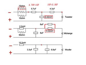

  7. buiducbac
    buiducbac Advanced Member
    25/6/09
    4.165
    Phần chữ đọc được hết nhưng hiểu lõm bõm chỗ quan trọng ở phần đầu nói về cộng hưởng thì không hiểu
    Phần hình không đọc được nhưng hiểu hết
    Chỗ có nét đỏ là mod gần như mạch của em ở trên

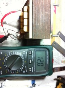

  25. buiducbac
    25/6/09
    4.165
    Gần đủ tụ rồi
    Khủng long đây
    DCR 0.4 ohm
    12 mH lớn hơn so với thiết kế nên sẽ phải chỉnh lại Air grap
