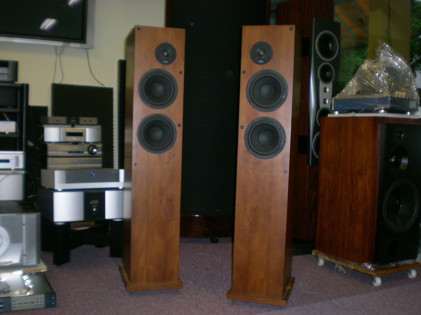

    Sơ bộ em 3.8 đây, cụ Syen và cụ Bùi vào cho em xin vị trí lỗ vent nữa nhé. Thể tích thùng giữ nguyên là 70l.

    Đợi lâu sốt ruột Em chốt hạ nhé:
    ngang 380mm; sâu 450mm; cao 100mm. Bác làm gì thì làm trong nội bộ không gian này.

    Chú Troels Gravesen rất nổi tiếng trong việc DIY và clon các sản phẩm về loa. Chú này đã phối ghép Driver Midbass 18w-8531 (đúng như cái mình mượn được) + Tép 2905-9500 và chú ấy chém bộ này còn hay hơn cả 2.5 clone (http://www.troelsgravesen.dk/SP95.htm).
    Trong khi đó Tây lông trên diyaudio thì khuyến nghị nếu clone 3.8 thì phối ghep 2 x 18w-8535 (giống của chú XD) + 2905-9700.
    Như vậy việc thịt con chuột 3.8 của đội nhà mình đang có tý conflic với các khuyến cáo.
    Em so sánh qua tep 2905-9500 vs 2905-9700 thì thấy 2 thằng này gần như giống nhau. Thậm chí thằng 2905-9500 có đặc tuyến còn đẹp hơn 2905-9700.
    Vậy phương án em đưa ra là em sẽ mua loa tep 2905-9500 để kết hợp với 18w-8531 đi mượn. Mình sẽ triển khai lại sơ đồ phân tần 2way của chú Troels thành 2.5 way
    Giáo sư vào cho ý kiến để em nạp đạn.

    Thể tích: bác tính toán cẩn thận sau khi trừ đi diện tích chiếm chỗ của vách ngăn, phân tần (khá to đấy chắc 1.5l), củ loa, còn lại net 70l là ổn.
    Ống vent: xem lại thông số bác syen cấp nó dùng 2 ống fi 70. Kiểm tra xem ống Tiền phong có cơ này không hoặc chọn loại gần nhất
    Vị trí các củ loa hình như hơi thấp so với nguyên bản. Em nhớ loa treble cách trên 130mm thì phải bác xem lại

    Vị trí loa treble em đang để 135mm và để 2 cái loa bass kia cho nó cân xứng với loa. Ok, vậy thì để em tính và vẽ luôn lại và đưa lên đây cho anh em chém

    Vị trí loa treble em đang để 135mm và để 2 cái loa bass kia cho nó cân xứng với loa. Ok, vậy thì để em tính và vẽ luôn lại và đưa lên đây cho anh em chém[/quote]
    Tự ước lượng tọa độ các driver nhé.
    Thằng 3.8 này có 2 lỗ vent. Lấy luôn đường kính lỗ 2.5 của chú mà phang cho tiện ống nhựa. Nó đây:
    Lỗ trên
    Lỗ dưới
    [/quote]
    Bác có sơ đồ trong thùng không ???
    Có khi nó làm khoang riêng cho driver bass và mid đấy
    vì 2 lỗ hơi nó để 2 đầu
    Kiểm tra lại cho chắc đi

    Em cũng có quan tâm về vấn đề đạn dược. Tuy 9700 nó đắt hơn không nhiều, cố tý cũng xong. Nhưng có bản nếu làm theo 9700 thì không có sơ đồ phân tần mẫu.
    Nếu lấy theo sơ đồ 3w hoàn chỉnh đã thu thập được thì mình bị sai cái Mid bass. Mà cái Mid bass mới quan trọng. Tư duy đểu của em là sử dụng đúng cái phân tần 2.5w của chú Troels đã rất thành công (hay hơn cả 2.5 clone :lol:). Sơ đồ này đã chạy với 18w-8531+9500 rồi. Giờ mình lấy đúng em nó ra phát triển thêm 0.5w phía dưới thì cơ hội thành công có vẻ cao hơn. Cụ lưu ý cái tep đang dùng trong em 2.5 clone của chú XD còn có băng thông thua xa 2 em này mà còn quá ổn đấy. Vì thế em mới nói cụ nghiên cứu thử cái 2.5 trên giấy dựa trên nền thằng Troels xem sao trước khi em bay sang Balan cùng chú Tuninh (loa ở đấy hạt rẻ hơn Madisound nhiều :lol: )

    Đồng ý rồi mà nó chơi 2 lỗ 2 đầu. :lol:
    Vấn đề là trong thùng nó có tách khoang riêng cho driver mid bass không?
    hay nó nhốt chung?

    Phang chủ thử xem cái vị trí loa treble nó đặt ở đâu vì em thấy hình như respond 3.8 có mấy đời và vị trí loa treble cũng khác nhau

    Em mà có sơ đồ thùng thì em làm em bán từ lâu rồi :lol:
    Tuy nhiên em khộng nghĩ là thùng 2 ngăn độc lập, lý do:
    - Nó là 3 đường tiếng rõ ràng. Thằng trung chạy từ 400hz đến 2500hz thì lấy éo gì phải làm cái lỗ vent to thía.
    - Ở đây nó làm 2 lỗ vì sau khi tunning thùng để đạt được Fb theo yêu cầu thì ống vent bị dài quá nên nó phải cắt đôi thôi :lol:
