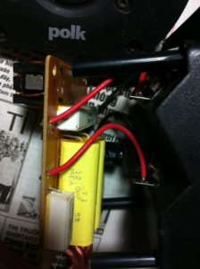

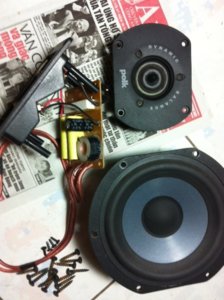

  22. buiducbac
    buiducbac Advanced Member
    25/6/09
    4.165

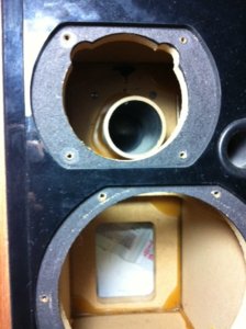

    Hôm qua em tháo đôi loa đầu tay mua 550$ xem bên trong thế nào
    http://www.polkaudio.com/products/lsi7
    Chết thật háng tên tuổi mà làm ăn thế.
    Phân tần chơi bằng tụ hóa và điện trở sứ, cuận cảm lõi Fe, driver loại bèo nhất trên madisound :lol:
    Thế mà nó bán được hàng :lol:
    Mạch phân tần quá đơn giản cắt bậc 2 và bậc 3
    thùng không có gì gọi là Pro.
    Được cái vỏ ngoài đẹp và nặng :lol:
    Trong khi DIY chơi toàn đồ xịn thì bị mấy ông sành đồ háng coi thường :lol:
  23. mimosalq
    mimosalq Advanced Member
    8/5/06
    12.824
    122
    Em cũng thấy tụi hảng nó hay trong việc tìm lợi nhuận.Em tháo con 845 hảng ra thấy nó dùng tụ hóa Teapo của Taiwan,nắn bằng diode cầu bình thường rồi dùng toàn trở Taiwan.Trở thoát catod dùng trở dây quấn và tụ thoát là Teapo luôn mới chết chớ...
  24. espadon_vn
    espadon_vn Advanced Member
    26/3/08
    8.580
    182
    Ơ thế thùng cũng khong lót bên trong hả cụ Bùi !?
    Thế ra thùng của em đang rống của nó, cũng đang chẳng lót rì :lol:
  25. VQ_audio
    VQ_audio Advanced Member
    13/7/06
    9.261
    28
    Lót bông ló hút hết âm nại đòi đánh amp còi 5W thì ghé tai sát loa mà nghe hả :lol:
