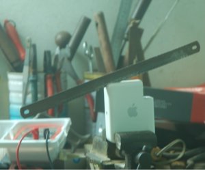

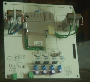

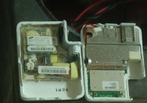

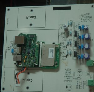

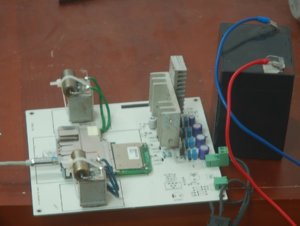

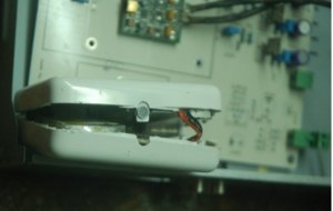

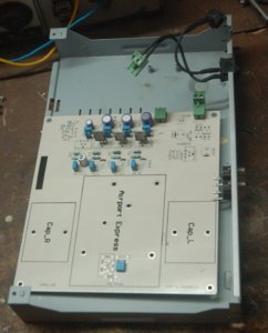

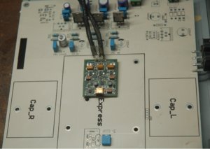

    Em khoe tiến độ thi công cái AE của em đây ạ

    Nhìn cái lưỡi cưa sắt trông quen quen :p

    Nhà máy nó sản xuất lưỡi cưa hàng loạt, cái nao chả giống cái nào :lol:

    Bẩm các cụ, đời nó cũng nhiều bất ngờ. Cái AE anh em mod hầu hết ở hai cái huyệt chính là cái Quartz Crystal và bộ tụ xuất. Em chưa tìm được clock sai số thấp nên để nguyên. đồng thời sử dụng mất khoảng 100K tiền tụ gồm tụ film của Nga 0.1uF -250v song song với 1 tụ dầu của Đức 4uF-160v. Ai ngò tiếng nó hay thía không biết. Cụ Xu có dám vác DAC 32 ra đọ không :lol:
