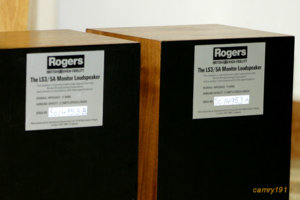

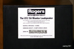

    Có mới bằng cặp này của em không?

    Bằng thì không nhưng hơn thì có :lol:
