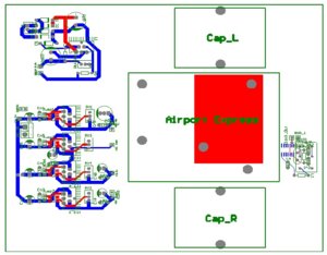

    Kích cỡ PCB thế nào? phần Clock có cản trở gì không mà không để ra giữa.
    Toàn bộ các đầu nối dây vào PCB nên để giắc cắm, các bác thích cắm thích hàn đều được cho tiện.

    Bố trí jack để cắm rút là đương nhiên cụ ơi, đây mới chỉ là bản đang nháp thôi ạ. Clock em bố trí như vậy để vị trí nối clock lên bo là ngắn nhất ạ, đưa vào khu vực giữa bụng AE cũng hay => phải nâng cao con AE lên một chút.
    Kích thước PCB em đang để là 17 x 20 cm cụ ạ !
    Cụ coi xem kích thước nào hợp phong thủy nhất, gần gần với kích thước kia không :D

    PCB này bác thiết kế làm mới toàn bộ bao gồm cả phần Airport Express.
    Hay chỉ có mỗi phần nguồn và 2 tụ xuất âm rồi vẫn phải mua cái Airport Express về tháo ra lắp vào thiết kế của bác?

  20. syen
    syen Advanced Member
    12/2/08
    6.770
    117
    Bang KenKen
    Chỗ bôi đậm mới là thông minh đấy chú ơi. Thậm chí vác con AE ra ướm thật ngon rồi hàn chân cứng nối thẳng xuống có con clock dạng chân sẵn rồi, chỉ "phập" phát là xong :lol: giống như VAS với CS của THQ đời đầu :lol:
    Để clock ở dưới sẽ tiết kiệm được nhiều đất đấy.
    Tiện tay chú layout luôn cái mạch sạc accu có ngắt khi đầy thì tiện :D

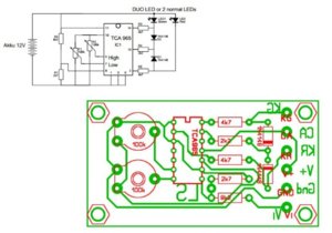

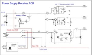

    Thuốc cảm tham khảo mấy món này
    Chú ý cái relay, chức năng của nó, đã mở DAC thì thôi sạc , đã sạc thì thôi DAC ( cái này quan trọng)
    Một số nguồn đơn giản
    Thêm 2 cái đèn báo ắc quy biết đường đi sạc là vừa
    Mạch sạc tự động bán đầy nhỏ cỡ vài ngón tay cũng có nếu thích thì mua ngoài gắn vào nếu không tự layout cho all inone.
    Chú ý phần nguồn nuôi cho wifi , wifi ăn dòng không đều như DAC, wifi có 2 chế độ đèn báo nhấp nháy màu khác nhau ăn dòng khác nhau, con AE này chủ yếu ngốn điện cho phần thu phát wifi.
    Khi nào đặt PCB cho em đang ký 1 bộ
  22. espadon_vn
    espadon_vn Advanced Member
    26/3/08
    8.580
    181
    Mấy cái món tự ngắt em cũng muốn làm nhưng hiện tại chưa hiểu lắm về các thức đấu nối, và còn lo ngại về vấn đề ảnh hưởng đến chất lượng tín hiệu => mong được cụ chỉ giáo thêm.
    Con TCA965 có dễ kiếm không cụ, hoặc thay thế bằng con dễ kiếm nào khác ?
    Thanks !
  23. trinh_anhtu
    trinh_anhtu Advanced Member
    6/7/10
    5.676
    726
    Tel Zalo 0913045685
    Mạch xạc thì làm bình thường thôi cụ ơi, chỉ cần cái LED báo yếu accu (Dưới 5V cho accu 6V là được, nối tiếp 1 con diot ổn áp thích hợp và con LED là xong) biết đường mà cắm điện. 12h đêm cắm vào, sáng dậy nhổ ra là xong :p
    Cụ Thuốc cho em đăng ký 1 bộ Full nhé. À mà em mới gửi cái chân 9 pin, 8 pin layout rồi.
  24. espadon_vn
    26/3/08
    8.580
    181
    Thanks cụ Tú, trong thời gian chờ em cũng đã kịp xong rồi, bố khỉ, cái layout thì chỉ cần đánh dấu cái khấc thôi chứ cái khấc thực nó có cắm tới đó đâu mà cái đầu em nó ông ong mãi mới ngớ ra => cứ vẽ cái dấu là xong ke ke !
    Cụ Tú nói đúng, cái vụ sạc này thì hình như đa phần các cụ đi trước đều không muốn tích hợp vào, mà chủ yếu điều khiển bằng cơm để tránh hoàn toàn các ảnh hưởng có thể đến hoạt động của AE và đặc biệt là đường tín hiệu...
