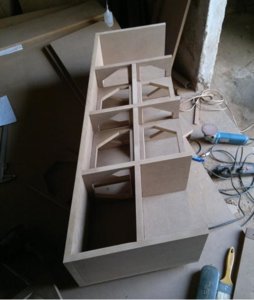

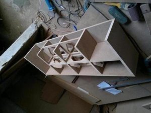

    Up tý ảnh cái thùng cặp loavalon sắp xong của e cho các cụ chén. Đợt này đóng xong mà nghe ko ra gì mời các cụ xang trẻ loa tháo củ mang về :lol:

    Nhìn như cỗ quan tài, thể tích thùng có vẻ lớn.
    Loa của em cũng bị thế VAS cộng vào là 50l. Em đóng 49l đánh ra toàn bass sâu trung trầm (60-90 hZ) mất hết
    Nhưng có cao thủ trợ giúp thì lo gì làm củi đun bánh trưng.
  11. HDhunter
    HDhunter Advanced Member
    13/1/10
    3.186
    Gầm cầu Long Biên
    Re: Bang hội KenKen và những người bạn
    Bass của e to hơn bass của anh tương đối nên thùng to hơn là bình thường mà.

    Ơ Ơ thế này thì nộ hết thiết kế rồi à?
    Lỗ thông hơi nó tẩn xuống dưới thì phải

    Nhìn quả thùng này nhiều khả năng sẽ được chuyển đổi mục đích sử dụng thành kệ để đĩa CD :lol: Nhìn cũng phong cách ra phết ...

  16. themask
    themask Advanced Member
    15/4/09
    547
    Tay thợ này đóng loa tốt đấy, e nghĩ loa của cụ HD chắc sẽ không phải vất vả nhiều như cụ Bui và cụ Thuật
  17. syen
    syen Advanced Member
    12/2/08
    6.770
    117
    Bang KenKen
    Em chưa bao giờ làm loa cột mà chia năm xẻ bảy ở trong như loại này nên không có kinh nghiệm. Nhưng em nhìn vào hình chụp ảnh thì thấy nó cũng chả khác mấy sơ với của cụ Bùi và cụ Thuật. Không biết cụ Mặt nạ thấy có điểm gì khác cơ bản để khẳng định sẽ đỡ vất vả hơn hai cụ kia. Em thì chỉ thấy 1 điều là bộ driver của cụ Thợ săn rõ ràng ngon hơn khi ở trong......... hộp giấy :mrgreen:
  18. themask
    15/4/09
    547
    Hehe e phán bừa thôi ấy mà cụ chủ tịch bắt giò e quá, loa của cụ Bùi chắc chắn không thể cắt thấp được nên việc điều chỉnh gặp nhiều khó khăn hơn là đương nhiên, driver của cụ HD đã ngon rồi, nếu cắt cao mà bị cộng hưởng thùng thì cứ dời xuống thấp dưới 200-300Hz thì e chấp cộng hưởng luôn hehe, nhưng cụ HD đã có cao thủ trợ giúp rồi nên e không dám nhiều lời nữa :mrgreen: , nhưng nếu nghe không ra gì thì ae kenken có việc để làm rồi :lol:
  19. HaChu
    HaChu Advanced Member
    19/8/08
    3.407
    77
    Bia Bà - Văn khê - Hà Đông
    Cắt thấp khả năng vẫn bị cộng hưởng như thường mặt nạ ơi, cộng hưởng trong thùng giữa 2 drive bass thì khả năng sẽ không bị vì thùng lão HD làm như thế kia rồi. Vấn đề cộng hưởng bên ngoài sẽ bị nhiều hơn.
    Nói chung loa của lão HD cũng rất phức tạp chứ không đơn giản tí nào. Dễ mần nhất khéo là loa của anh Thuật,
    Mà lão mặt nạ làm cặp loa tương tự như hd rồi, lão có kinh . . nghiệm gì không? :mrgreen:

    Xem thiết kế thùng của em rồi mà còn phán thế này thì ... Phạt !

    Đã không có kinh văn nghiệm rồi lại còn phán là chả khác giề, chán beng chủ quá :lol: Có cái thùng này ko đóng theo triết lý thể tích thừa hơn thiếu của bang chủ, nhìn cụ Thuật thừa thể tích vật vã xử ný e sợ lắm rồi :mrgreen:
