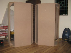

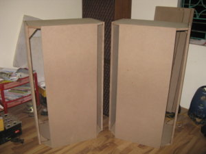

Re: Bang hội KenKen và những người bạn Hehe vấn đề đỉnh cộng hưởng tại điểm nào phụ thuộc vào nhiều yếu tố liên quan chủ yếu là driver chứ không suy đoán bừa được, nếu cắt thấp thì không sao cắt cao thì nghe không nổi. Bác bùi thử xử lý lại cái thùng theo phuong án cua e xem sao Nếu ổn hơn rồi thì 2 driver đó bác đừng mắc // nữa mà cho thằng driver bass phía dưới đảm nhiệm dải siêu trầm thôi, còn nếu driver của bass mà tính đến chuyện triệt cộng hưởng bằng cách mắc đảo pha e cho rằng không khả thi trong PA này
Re: Bang hội KenKen và những người bạn Đã bẩu 2 bát thì không ní nuận được rồi mà còn ép. Hệ thống vẫn đắp chiếu, chán chả buồn sờ. Giờ chỉ còn đi lo cái TV cho Gấu thôi
Re: Bang hội KenKen và những người bạn Còn cái vấn đề tương tác sóng âm của 2 màng loa cho nhau chó gây méo nữa hay không? Vấn đề này trở nên cao siêu rồi.
Re: Bang hội KenKen và những người bạn Chỉ cần cái lỗ thông hơi thôi cũng tính toán cũng mệt rồi nhể, theo các cụ kền thì khi mang loa thò ra thì cái ống thông hơi nó đẩy khí vào hay nó hút khí ra?
Re: Bang hội KenKen và những người bạn Ông ơi đoạn nào nó cũng cộng hưởng hết nhưng đoạn 200 - 600hz nó nhô lên cao nhất. Em đã dùng 2 phần mềm kiểm tra rồi. Đoạn 40-100hZ là đoạn em cũng như tất cả mọi người đều muốn nó cộng hưởng lên +3dB nhưng đều khó làm. Như thùng của em cũng cố gắng tính toán để có đoạn này nhô lên, nên phải làm đến 49l. Nếu nhỏ hơn 49L thì tần số 40hZ = -4dB. Hiện nay thùng của em đoạn 40hZ = -3db. Em đang chỉnh tiếp. Có mấy cao thủ đang hướng dẫn nhưng bận quá chưa thử được. Vấn đề tính toán cộng hưởng quá phức tạp em đã thử rồi, dùng đến cả hàm hồi quy tuyến tính nhưng kết quá không đáng tin cậy.

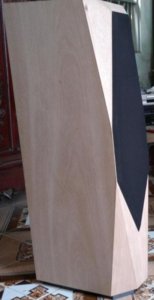

Re: Bang hội KenKen và những người bạn Anh Bùi cho tí hình ảnh tính toán lên cho xôm Dạo này anh có vẻ ngâm cứu kinh khủng đấy hê hê Có dự định đập nốt cái 2 modul làm quả thùng kharma không anh?
Re: Bang hội KenKen và những người bạn Dễ đập con 2 modul lắm hum qua em gọi cụ ấy đang mải chỉnh chọt rủ em qua nhưng bận em chẳng qua được, cụ ấy báo cáo là trầm ra sâu hơn con 2 modul.
Re: Bang hội KenKen và những người bạn Phải nói là đẹp nhưng em không để ý tư vấn cụ từ khi thiết kế. Cặp mid bass cụ để có vẻ hơi thấp----> khoảng cách hơi xa so với tweeter không biết có ảnh hưởng gì đến âm thanh tổng thể không ạ.

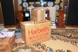

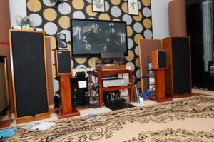

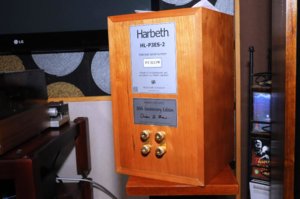

Re: Bang hội KenKen và những người bạn Trước khi có BÃO thời tiết cũng giống thế này...càng OI Ả càng BÃO TO... Trọng tài cho vụ đấu tới BS 7" của bang KK, phiên bản kỷ niệm 30 năm thàng lập hãng ... Sân bãi sẵn sàng rồi, âm thanh thật xúc động với các bản tình ca bất hủ.. :mrgreen: đâu rồi các thí sinh tham gia VOICE of KK (VoK) ????????????????????
Re: Bang hội KenKen và những người bạn Cụ Bò Đi dạo này cóa nhiều hàng mới quá, nhìn thèm nhỏ ra.................... . Mà em tưởng cụ vưỡn chưa về nhà cơ mà, cụ cái gì cũng nhanh thật đấy
Re: Bang hội KenKen và những người bạn Ặc ặc, cụ Bò chuẩn bị thế này thì mấy tay kenken đang ấp ủ dự án BS chỉ có mà khóc...vì xúc động !
Re: Bang hội KenKen và những người bạn Có ông anh em có cặp loa bs 5 in cũng thuộc vào loại huyền thoại đất hiếm, để em gà lão mang cặp bs đi giao lưu xem thế nào à em cũng có cặp bs đầu bảng nữa, âm thanh trong vắt tinh khiết, theo data của hãng thì 70hz đã bắt đầu giảm 3db rồi, nhưng mờ nghe vẫn "rất khó" chịu :mrgreen: Lão đầu trọc cũng có một đôi bs 5.5in hay tuyệt vời sao không thấy đâu nhầy
