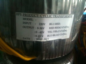

    Anh syen quấn vầy là ok nè anh.............................. :D.Em không biết tính toán sao hết quấn đại mà nó cũng chạy tốt khakha.

    Đã là cuộn dây thì sẽ chưa thể có cái dấu +- được cụ ơi. Chỉ có thể là 15-0-15, vì nó là AC chứ không phải DC. => để sau dùng diode nắn... ra +-15v thôi

    - Tại sao cuộn 15-0-15 lại là 2A mà không phải là 0,2A hay 1 trị số nào khác?
    - Cụ có thể cho em biết tiết diện cắt ngang của lõi fe ?
    - Tại sao tiết diện dân quấn thứ cấp và sơ cấp đều bằng nhau và bằng 1.5mm2 ?

    Cái này em mới làm 20 cục ,công suất to hơn cái củ nhiều...Và còn 1 cục nhỏ riêng cho phần khác nữa anh à...

    Cụ ấy đã nói là cuộn Sơ dây cỡ 1.5mm ( đường kính chứ không phải tiết diện cụ nhé! ) rồi cụ ơi, quá dã man. Dây sơ và thứ bằng nhau thì em không chắc, vì theo thông số bẩu là 16A thứ cấp => dây phải lớn hơn 1.5mm là chắc. Chỉ giống sơ cấp ở chỗ tính toán ra dây 2.8mm thì chọn hẳn lên 3mm cho nó máu. Cái 2A kia thì là tiện tay làm cho hết thuốc và cũng cho nó sứng tầm với cái cụ lõi 10kg kia chớ cụ... Chỉ có lý thuyết "Hết thuốc" được áp dụng ở đây thôi :lol:

    Chắc là dây thứ cấp dùng 1.5mm chập đôi rồi, vì dây to quá không quấn tay được, em đoán thế :D

    Hix cụ hỏi vấn đề sâu hơn về tiết diên ngang của lõi thép chắc chỉ cụ quấn BA mới biết thôi iem cũng không biết đâu, iem chỉ biết cụ ấy đặt 10Kg thép và dây đầu vào 1,5mm đường kính --> tiết diện dây ~ 1,8mm2
    Em nhớ chắc chắn là có cuộn 15-0-15 V- 2A nhưng cụ hỏi cụ Bùi đi iem cũng đang thắc mắc giống cụ.
    Thứ cấp tính ra đường kính dây là 2,8mm thì phải iem mải uống chè không để ý ( iem nói cũng thế có nghĩa là cũng tính dư chứ không phải cũng 1,5mm )

    60v thì em nghĩ khoảng hơn 100 vòng là cùng thôi, vấn đề ở đây nằm ở cái lõi rồi các cụ ạ.
    Em nhờ các cụ 1 việc nữa nhé. Cụ nào đã có thành phẩm thì đóng đúng 220v vào sơ cấp, rồi đo hộ em cái dòng điện không tải xem được bao nhiêu mA với nhé.

    Vấn đề sông suất các cụ không cần lo đâu. Dây to thật, lõi bé thật đi nữa thì cái quan trọng là công suất tiêu thụ của con Amp chứ. Amp nó ăn có 500w thì không lý gì cái cục BA nó lại hút vào 1kW để rồi tụ nó quá tải ???
