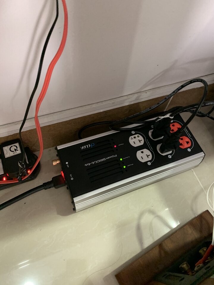

    IMG_9460.JPG Dear các bác, cục Clef 6s của mình sao đèn Phase sáng mờ lắm; không biết có ảnh hưởng gì không? Cảm ơn các bác

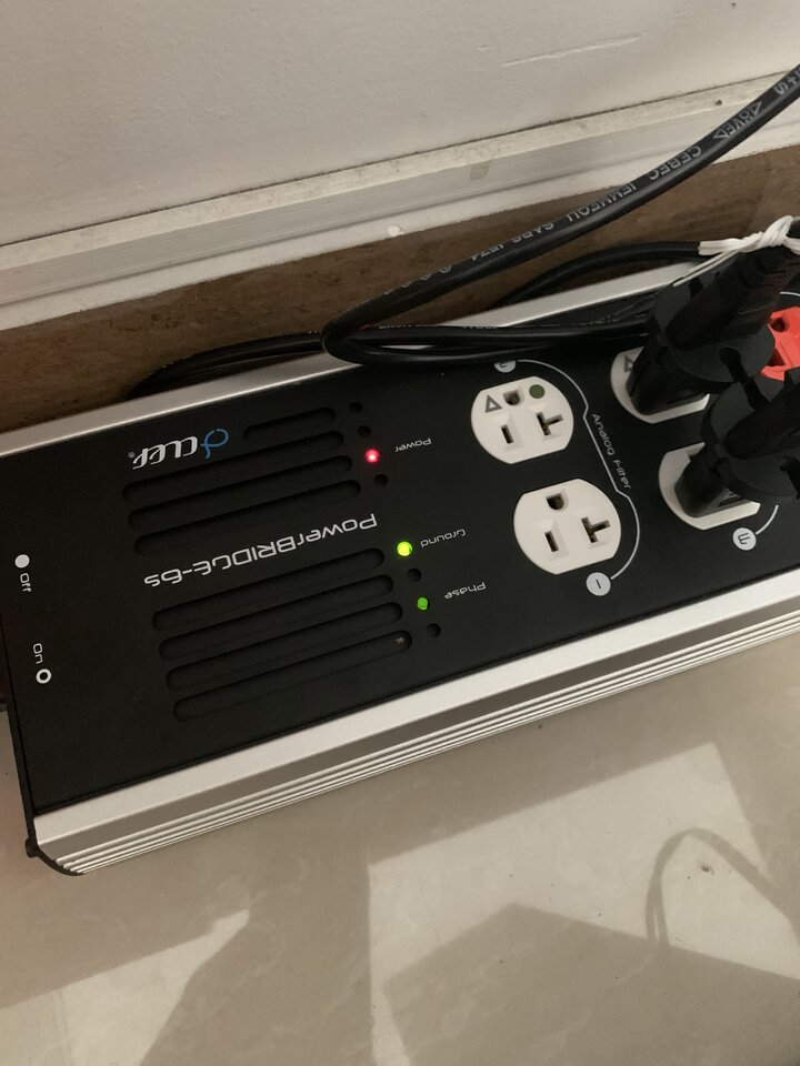

    Hi bạn, ổ mình mua cắm vào ổ 3 chấu có nối mas ở chung cư thì chỉ có đèn ground sáng, đèn Phase sáng yếu; trường hợp này là bị sao vậy bạn, vui lòng chỉ giáo giúp, cảm ơn bạn

    Dear các bác; bên nhà phân phối đã tư vấn đổi dây Nóng Lạnh lại trên ổ tường là Ok; cảm ơn

    Hay quá, vậy là thêm kinh nghiệm, sai cực N-L là đèn bị mờ.

    2.748
    Ngược pha thì... rõ rồi mà bác. :)
