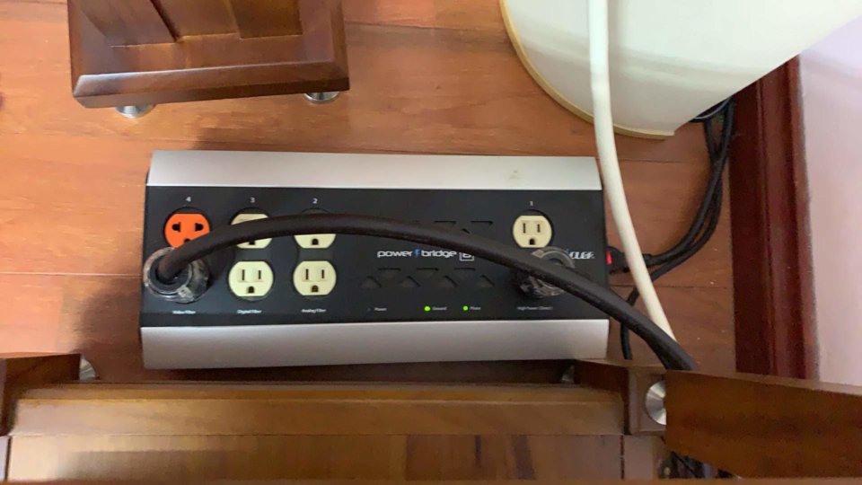

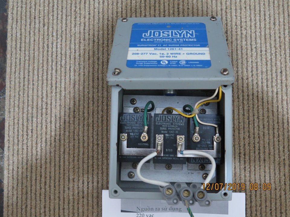

  17. thai64
    thai64 Advanced Member
    10/12/10
    3.663
    1.356
    @ Để lọc nhiễu cho đường dây và chống sét lan truyền...cần dùng những linh kiện và phụ kiện chuyên dụng.
    Mình chia sẻ với Chiêunam thiết bị đang dùng như trong ảnh.
    Sau BACL thì mình ko dùng lọc nữa...
    chiêunam likes this.

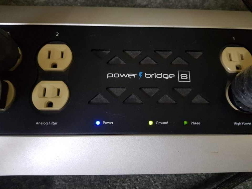

  23. Duy Tường
    Duy Tường Advanced Member
    15/10/17
    113
    282
    Cụ nào dùng Clef PowerBridge 8 cho e hỏi chút. chả là e và 1 anh bạn cũng đang dùng loại này.
    Hình 1: là cắm ở nhà em. đèn power sáng, đèn Ground sáng( màu hơi vàng), đèn phase sáng ( xanh lá cây nhưng hơi mờ)
    Như vậy tình trạng điện nhà e là ntn ạ?
    Hình 2: là ổ cắm nhà bạn em. Đèn Ground và Phase sáng bằng nhau. nhưng power ko sáng(lúc sáng lúc tắt). Điện nhà bạn này không nối đất các cụ nhé.
    Các cụ giải thích giúp e 2 trường hợp này được không ạ. cảm ơn các cụ!

  24. Hoang_Anh
    Hoang_Anh Advanced Member
    24/4/18
    2.886
    1.997
    Sài gòn
    đèn power lúc sáng lúc tắt thì khả năng là cái chân cắm bên trong của cái led bị lỏng rùi.
    Đèn ground sáng mà ổ cắm ko nối đất thì chắc mạch đo đường ground bị lỗi luôn.
    Còn đèn ground sáng mà màu ko xanh lá rực rỡ thì là do đường đất chưa ổn theo như cái mạch nó đo được.
