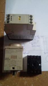

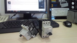

    @nguyenha7940 @Ngoc2 ...Việc dùng linh kiện để khởi động mềm (soft start ) thì trong kỹ thuật thường là ứng dụng ở động cơ, riêng biến áp thì tôi chưa thấy trong thật tế,.
    Cách trên thì vẫn áp dụng được nhưng phải chọn cho được cái relay xịn vì ngay hàng công nghiệp mà thỉnh thoảng nó cũng hư. Trong trường hợp này nó hư ( không đóng ) thì căng đấy. Vậy tốt nhất là thêm một cái đèn báo đấu song song với tiếp điểm luôn, nếu đèn sáng là Hỏng.
    Còn thiết bị như hình ảnh là thuốc trị cho tải có tính cảm ( motor, biến áp...).

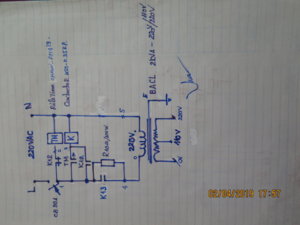

  22. dangkyhai
    dangkyhai Advanced Member
    12/9/14
    1.072
    874
    Sơ đồ nguyên lý mà bác.!
    Giải pháp này là có điểm yếu là khi relay không hoạt động thì áp ra là không đủ, vì vậy ta nên thay R bằng bóng đèn sợi đốt năm xưa 220V - 60W. Nếu sau đó 1s mà nó vẫn sáng thì chứng tỏ relay không hoạt động. Có thể làm công tắc dự phòng chỗ này. Tôi có 2 relay timer của Đức và Nhật. Hết,...

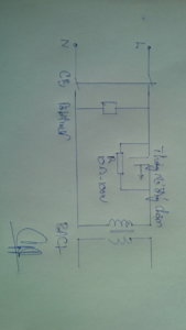

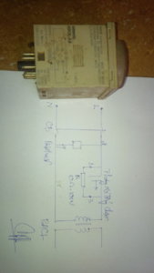

  23. thai64
    thai64 Advanced Member
    10/12/10
    3.663
    1.356
    Rất vui khi bác chia sẻ vẽ sơ đồ nguyên lý...
    Theo tôi cần bổ sung một số ý để sơ đồ điện của bác Dangkyhai đúng nguyên lý và hoàn thiện hơn.
    1, Cần ghi rõ các thông số điện của linh kiện, khí cụ...
    2, Việc dùng tiếp điểm của Rơ le thời gian để dẫn điện động lực cho BACL là không nên. Vì tiếp điểm của rơ le Time (3A đến 5A) sẽ không bền điện khi đóng ngắt nhiều lần....
    3, Cuộn hút của rơ le thời gian luôn có điện trong quá trình hoạt động của BACL (giảm tuổi thọ, kém độ tin cậy ..). Khi làm việc không ổn định...việc đóng ngắt không dứt khoát.
    Thực tế cũng nguyên lý đk trên (giữ nguyên giá trị R - của Tác giả ) thay vì vì dùng tiếp điểm của rơ le thời gian cấp điện đông lực cho BACL thì có thể dùng qua tiếp điểm động lực của Contactor.
    Tùy theo công suất của BACL để tính chọn loại:
    - Contactor có tiếp điểm động lực bền điện
    - Điện trở và công suất điện trở .
    Các bác cùng tham khảo sơ đồ điện điều khiển như sau:
