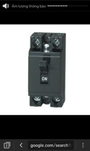

    Cb nào sập thì thay Cb kiểu này nhé. Ampe thì cứ 32A trở lên. Chủ yếu là bảo vệ chạm chập còn muốn bảo vệ quá tải thì phải thì khác tí. Nhưng mà chắc là không cần thiết he. Ra cửa hàng và chọn tên tuổi tý. Xịn thì Panasonic, bình dân thì Lioa. Còn Chất thì hàng bãi Nhật.
    Lý do là nó dùng kiểu bảo vệ bằng thanh lưỡng kim nên phải chờ nóng mới tác dụng...mà chỉ cần 1/10 giây là dòng trong bacl về thấp nhất, nên không có hiện tượng nhảy.
    Còn dùng Cb kiểu bảo vệ cuộn dây thì do tác động nhanh nên nó sập ngay khi gặp dòng điện vượt mức.
    Trường hợp đang dùng kiểu tép Cb thì lên con C20 là 32 hoặc 40. Nói chung thoải mái miễn thấp hơn Cb của nhà đèn
