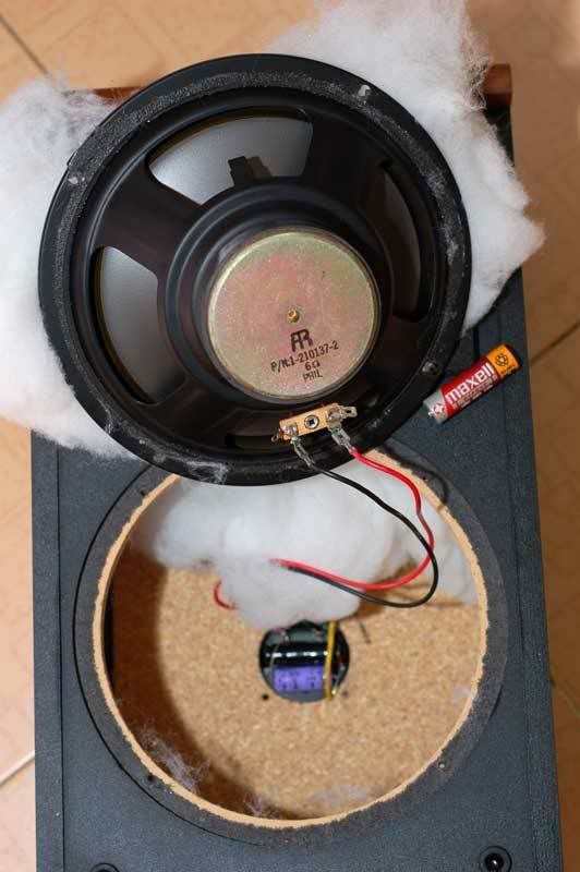

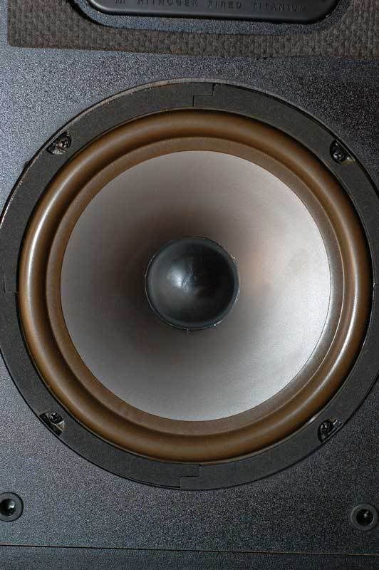

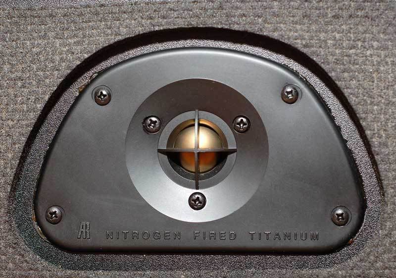

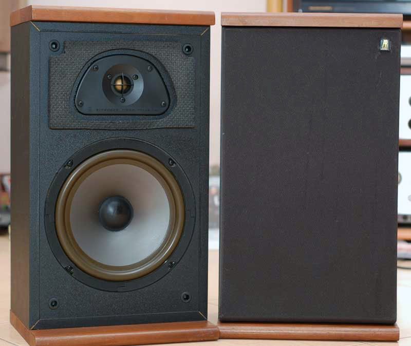

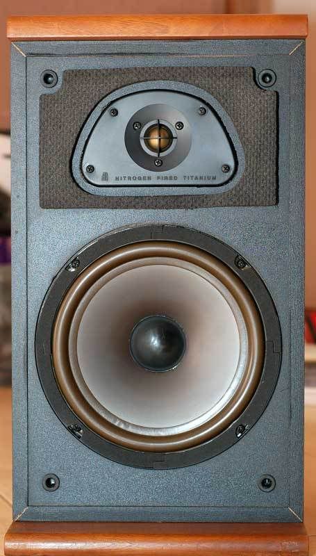

    Chào các bác,
    Các bác cho em tham gia hội với nhé. Em mới chẳng may mua được một đôi AR còi.
    Chuyện là thế này, hôm nay em đến nhà một bác định mua đôi Jamo classic 6 về làm front cho bộ HT nhà em. Đến thấy không hợp lắm, mà đôi 210B có vẻ hợp hơn, bác ấy cũng định bán. Thế là em ôm luôn.
    Bác ar3a PM cho em nhận xét về chất lượng đôi này của em nhé, làm front có được không hay là để nghe phòng ngủ nhỉ ?
    Em mổ ruột luôn gửi các bác.

    Cặp loa "chẳng may" của bác đẹp quá, khá mới.
    Dùng làm front cũng k hay lắm

    Cặp loa bác Thái mua thực sự là rất mới. Theo em bác để nghe trong phòng ngủ thì hơn, làm front thì hơi còi. Nếu nghe trong phòng ngủ bác kê cao một chút, để tweeter ngang tầm tai. Lưng nên dựa vào tường để tăng thêm bass. Trong phòng ngủ nghe có cái lợi vì có nhiều vật dụng hút âm thanh ở dải tần cao, vì bản thân 210 tiếng hơi chói.
    Cái gioăng ở giữa loa bass và thùng loa đã bị nát (1 nửa dính vào driver, nửa kia dính vào thùng). Bác nên bóc hết phần gioăng bị rách đi, làm vệ sinh sạch sẽ 2 bề mặt rồi thay gioăng mới. Có như vậy mới đảm bảo thùng loa được kín và tiếng bass được đẹp.

    Cảm ơn bác ar3a, em sẽ kiếm đôi chân loa thích hợp và kê như bác hướng dẫn.
    Bác cho hỏi thêm là gioăng mới thì mua ở đâu được nhỉ?

    Gioăng mới mua có thể mua trên partsexpress.com, rẻ thôi nhưng tiền ship thì quá tội, trừ khi mua kèm gì đó rồi ship về.
    Em tự làm gioăng từ mút, loại hay dùng bọc linh kiện điện tử đó. Lúc nào bác rảnh qua e chỉ cách làm.

    Theo em nghĩ bụng bảo dạ: nếu làm bằng cao su tấm mỏng cắt ra rồi đột lỗ cũng được bác ARmem nhỉ? :roll:

    Bác Thích ơi,
    Miễn là đủ mỏng và có độ xốp 1 chút là được. Cần thì bôi thêm chút keo con chó để định vị.
