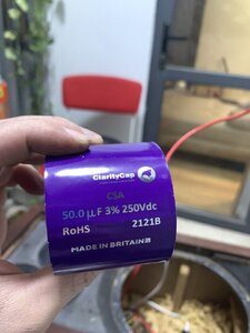

    Tụ cũ 3a đời bánh bò nguyên bản bác ạ, bác cho em xin gợi ý loại tụ để thay với ạ. Em xin cảm ơn ạ !

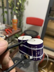

    Trước em thay bằng solen tụ phim. giờ thì em thì em thấy tụ Dayton film tiếng hay hơn Solen.

    Tụ bánh bò thì giờ này sai số hết rồi. Bác thay tụ mới sẽ thấy tiếng khác hẳn như nâng cấp amply.

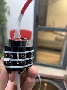

    Em vừa thay xong, hỏi tham khảo bác ar3a

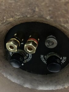

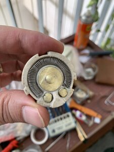

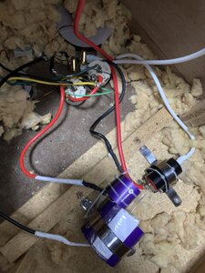

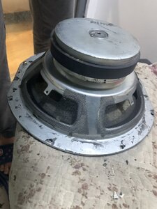

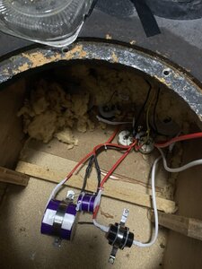

    Báo cáo các cụ em vừa đại phẫu Ar3a, vệ sinh triết áp, thay tụ, cọc loa và 60% dây trong thùng loa. Mất nguyên 2 ngày vật vã các cụ ạ :)

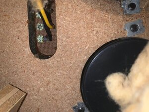

    Hôm trước em cũng mất một ngày, quên mất không thay cọc loa luôn. Cảm nhận đầu tiên là hai tay bỏng rát vì bị bông thủy tinh nó xiên vào ( mặc dù đã đi găng tay và mặc áo dài tay) . Bác kiểm tra luôn mấy con trở sứ nhé, chỉ số của nó cũng không chính xác lắm đâu.

    Con trở sứ Bác bác đo lên bao nhiêu Ohm ạ ? Em bỏ sót con đó, đọc lại mạch thì thấy nó chỉ có trị số rất nhỏ nhiệm vụ để tăng trở kháng bảo vệ loa Mid khi tăng kịch chiết áp, nên về âm thanh nó ảnh hưởng ko nhiều.
    Đương nhiên nếu nhớ ra thì em cũng thay luôn cho yên tâm rồi.

    Em thấy mấy con trở sứ của AR giá trị vẫn ổn các bác ạ, em mua trở Mundoft thay nhưng khi đo thấy thông số trở sứ vẫn tốt nên không thay, Tụ em thường chọn Janzent Silver Z cap cho treep, và mid, Bass thì nên sử dụng tụ gốc dầu. Dây thì các bác thay dây bạc hoặc mà bạc.
    Các bác cũng nên kết hợp thay Cọc loa luôn 1 lần thay vì tháo loa ra nhiều lần. Cọc loa các bác lấy loại mới rồi khoan rộng ra là ổn, thùng loa cũ nên khoan cũng nhẹ nhàng.

    Có 3 dây loa nối về cầu loa Mid và Treble thì em không thể thay được vì không thể thò tay và mỏ hàn vào đầu trạm hàn của nó. Bác làm thế nào thay được chỉ em với.

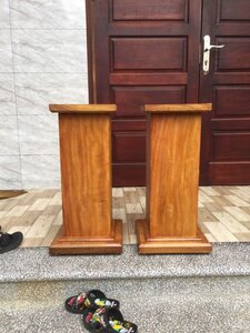

    E có đôi chân loa cho ar4x. Cao 60cm gỗ lim nguyên khối. Trụ đặc 20x20 cm nguyên khối gỗ lim. Nhượng lại 3,1tr b nào cần alo e 0977.999.736
