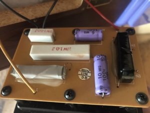

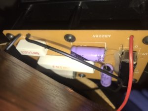

    Các bác ơi cho em hỏi loa Ar 228 nghe 2 bên không cân em đã thử đổi 2 loa cho nhau vẫn vậy. 1 bên trong trẻo rõ ràng 1 bên đục âm lượng nhỏ hơn tí xíu. Vậy em hỏi mình có nên thay phân tần hay mod phân tần lại không, hay đổi loa khác vì ar 228 nó như vậy. Bác nào có kinh nghiệm cho em lời khuyên em chân thành cảm ơn.

    Các bác đã dùng qua giúp em với nha.
    Đây là phân tần ar228 các bác ngó qua giùm

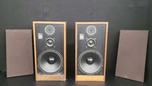

    Nhờ các bác tư ấn phối ghép cho cặp loa AR58S:
    Dear Các bác
    Em mem mới, chưa có kinh nghiệm và kiến thức về dàn âm thanh, loa, amly ...
    Đang tập toẹ nghe nhạc dưỡng ..... già.
    Em vừa nhờ đứa em bên Mỹ mua giúp cặp loa AR58S. Thấy loa còn zin nguyên bản, hình thức còn khá đẹp.
    Các bác cho em lời khuyên về việc phối ghép AR58S này với Amply nào để nghe thể loại Nhạc vàng ổn nhất.
    Nếu được, các bác cho em xin thêm vài dòng nhận xét về chất lượng âm thanh của dòng loa này, giá trị hiện tại, có đang để xách từ Mỹ về Việt Nam không ?
