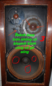

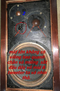

  11. Maiduyan
    Maiduyan Advanced Member
    3/8/15
    113
    ,,mình cũng không rành thuật ngữ bánh bò kép, bánh tiêu gì đó của những người chuyên buôn bán loa gọi..
    còn mid lớn thì mình thấy có có 2 loại đi theo với số se rê của loa... còn cái nào hay hơn thì mình đã nghe và tai không phân biệt được ..
    Về sự khác nhau bề ngoài của 2 loại mid lớn chỉ ở cái vòng viềng bao quanh chân của mid như hình số 1, mid lớn có vòng viềng bao quanh chân có se rê từ C-5000 tới 18568... nhưng trong đó cũng có những ngoại lệ râu ông này cấm càm bà kia mà cty AR vẫn thường làm..
    Như ở hình 2 miếng sắt để đấu dây cho mid và tweeter cũng lộn xộn làm mình cũng không hiểu nổi nữa.. nhưng chắc chắn rằng se ri 5000 trở về trước thì miếng sắt đấu cộc thô và nhìn xấu như hình 2... còn seri từ 5000 tới 18xxx thì mình thấy và so sánh hơn chục hình trên NET, hãng sản xuất nó gắn lộn xộn không theo quy tắc gì hết.. Còn về BASS trơn dc lắp vô loa có se rê từ C-2000 trở xuống ( nhưng cũng thấy có những ngoại lệ loa có số serie 6xxx dùng bass trơn ) như hình 3 loa có sô serie 6xxx nó dùng bass trơn và phía sau thành loa nó đánh dấu chữ SPECIAL..còn loa có se rê từ 0001 tới 2 nghìn thì dùng bass trơn với mid lớn không viềng quanh chân như cái mid ở hình 2,,,
    Cấu hình bên trong XO thì qua 4 kỳ thay đổi, XO nguyên si số 1 có se rê từ 0001 tới C-1414, XO 2 từ 1414 tới 18568 ( XO 2 này chỉ thay đổi là đảo pha của XO số 1 thôi) XO số 3 thây đổi ở loa có số se rê từ cuối XO 2 tới loa có se rê 70000, XO 4 thay đổi từ sau 70000 tới ngày ngưng SX..
    @ những thông tin trên mình tìm hiểu và ST từ Google, mình chỉ tóm tắc ghi lại với hiểu biết hạng hẹp của mình, có gì sai sót mong các FAN bổ sung thêm và đừng ném đá mình nhé..
