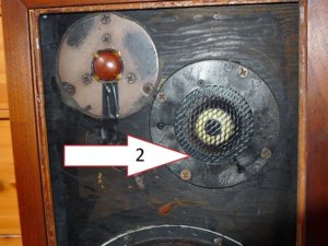

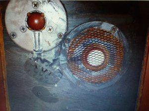

    các cao thủ của AR cho em biết sự khac nhau của 2 loại Mid này được không ạ (cả 2 loại này dều thấy trên AR3). em là mới với dòng loa này , xin được giúp đỡ trước khi đầu tư 1 đôi. xin cám ơn nhiều nhiều

    Loại số 1 ra đời trước loại số 2. Loại số 1 không có bông trên loa Mid, keo dán lâu ngày lão hóa dễ bị bong keo khi chơi ở mức volum lớn, sau một thời gian sản xuất những cặp loa ar3 (Số 1 như ảnh) hãng loa ar đã khắc phục bằng cách thêm bông vào loa Mid thì lỗi này ít gặp hơn, cho tất cả các phiên bản a3a sau này đều có bông trên loa Mid. Ngoài lợi ích trên còn có một số ý kiến cho rằng lớp bông còn có tác dụng tiêu tán âm gì đó vấn đề này cần tìm hiểu thêm. Tôi thích loa loại số 2
    Chúc bác chọn được cặp loa phù hợp

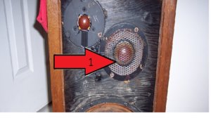

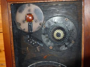

    Xin cám ơn bác đã cho em nhưng thông tin bổ ích. Có 1 đôi ar3 có cả 2 loại loa Mid này, (2 loa mid khác nhau), có ai trong forum giải thích giúp em về ưu và nhược của 2 loại loa Mid này không ạ?
    Loa ar3 có cả thùng bằng mùn cưa ép và gố dán ép phải không ạ? ưu và nhược của 2 loại vật liệu này?
    Hình dưới đây là thùng loa lại gì ạ?
