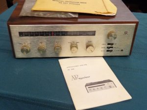

    AR ampli/receiver con ngon giá ở bên này không dưới $500...cá biệt có con trên $1000, chẳng hạn con sau...
    Chơi pre-pow đèn Dynaco ST70 + Dynaco PAS3 hay, lành hơn, dễ nâng cấp và dễ thanh khoản khi kẹt đạn...
    Em ghép bộ pre-pow Dynaco trên với AR4 và Ditton 25: nghe rất chất với nhạc vàng... :wink:

    Ghen tị với bác quá... ở Việt Nam có bác oánh amp AR receiver về đăng giá gần 2000$ :roll:

    Theo riêng em nghĩ, chơi đồ vintage cổ như AR receiver trên, vừa thoả mãn lần phần nghe và phần nhìn...:wink:
