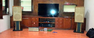

    Em thấy bác Thích Đủ Thứ nói Thorens oánh ar 3 rất hay ko bít có phải bộ này ko ạ?
