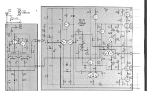

    Khi nghe tiếng tép của AR bị gắt thì việc đầu tiên em nghĩ đến là công suất vào loa không đủ, làm méo tiếng. đây cũng là nguyên nhân nhiều loa AR bị quấn lại tép. Về công suất thì 200w là quá đủ cho 3. Thực tế thì em vẫn thường xuyên khuyên các bác chơi 3/3a tìm Dynaco, Hafler, Adcom công suất lớn để ghép với 3/3a. Trường hợp của bác Thesound như vậy có thể loại trừ việc đói công suất.
    Em tìm được cái này trên Audiokarma, nếu bác có chút máu liều thì nên thử, sẽ làm cho 400 tiếng sạch và dịu hơn.
    Dynacophil, I found a fuzzy partial schematic of the ST-400 dynaguard and driver circuit boards. To bypass the dynaguard circuit, (1)- unsolder the shielded wire from pins 1 & 2 of the driver board and tape the ends up or unsolder the other ends soldered to the dynaguard board and discard. (2)- unsolder the wire attached to pin 21 of the dynaguard board and solder it to pin 1 of the driver board, unsolder pin 22 of the dynaguard board and solder it to pin 2 of the driver board. Do this on both channels. Thats it. Note: pin 22 of the dynaguard board and pin 2 of the driver board are common or ground. To my ears this mod made the sound a little cleaner and less harsh especially at high power levels. Of course your mileage will vary. I attached a scan of the schematic, it's alittle fuzzy but I think you can read it.

    @bác ar3a: Em không phải dân công nghệ cũng chẳng biết tí gì về điện tử, nhìn vào cái sơ đồ và thông tin bác cho cứ như là đang ngắm tranh của Vincent van Gogh ấy. Chịu thôi.

    @The sound: nói nôm na nó là thế này: trong ST-400 có cái mạch bảo vệ, gọi là dynaguard. Thiết kế bán dẫn đời đầu nên tiếng không sạch, méo, và gắt. Mấy bác trong audiokarma chơi kiểu by pass cái mạch đó; và phần hướng dẫn thực ra chỉ là đấu tắt một số điểm để tránh cái mạch đó. Tiếng sẽ sạch và dịu hơn. Bác quen bất kỳ ai có khả năng đọc schema và cầm mỏ hàn đều có thể xử lý giúp bác rất nhanh. BIết đâu đỡ tiền mua pre đèn.

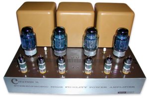

    em đang phối DYNAKIT st70 &pre pas3
    và the AR ampli
    dây tín hiệu kimber hero kable
    cd TEAC 10
    DAC WADIA 15
    dây loa cổ cũng AR speaker cable như dây điện nhà
    loa AR 3 -AR 3a
    cho em hỏi phối như vậy đúng chưa?em nghe zazz,blue.coutry,nhạc pre 75,em thấy tụi tây nó đánh ampli tube haman kadon CITATION 2 sx1960
    đánh giá là hay hơn st70 bác nào có chơi qua cho chỉ giáo em với

    theo mình nghĩ thì không hơn đâu bác ơi ! vì bản thân dynakit st70 đã là một trong những ampli đèn tốt nhất thời đó rồi.
