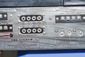

    Nó chỉ bị 1 bên thôi. ampli đang thử là Fisher 125B ( với 2a ) và Onkyo A-755 ( với 4 ). Cả 2 cùng bị hiện tượng trên ( chỉ 1 bên bị )
