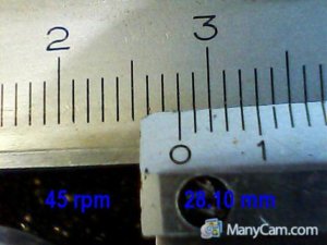

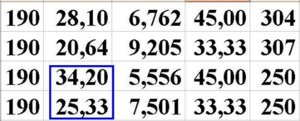

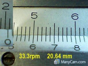

    Tốc độ motor 300 vòng/phút (khi dùng nguồn 60 Hz)
  5. Pilab
    Pilab Advanced Member
    29/1/09
    1.714
    319
    TP ThanhHoa, VietNam
    60 Hz ---> 50 Hz
    300 rpm ---> 250 rpm

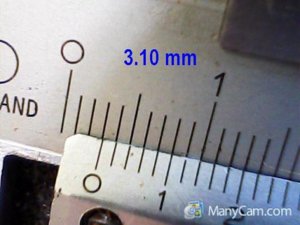

    đường kính trục motor 3.10 mm

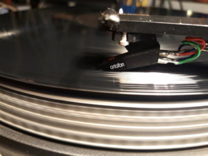

    Ảnh đẹp 2018...

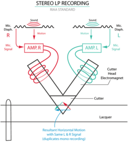

    Bản ghi LP trên thiết bị chuyên nghiệp
    Tks for All.
