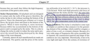

    _ E đoán có thể bác Vintage tham khảo tư liệu này từ The Absolute Soun, trong đó có đề cập tới
    lực liên quan đến việc phát lại âm thanh trên đĩa , cụ thể là đầu kim phát với 1g lực đè tạo ra một áp lực lên đến gần 4 tấn trên 1 inch vuông. Nguyên do vì diện tích tiếp xúc giữa đầu kim và rãnh chỉ có 2 phần triệu inch vuông. Sự ma sát giữa kim và rãnh sinh ra nhiệt lượng đủ để làm nóng chảy vách rãnh trong thoáng chốc là 260 độ C, thực tế như thế nào thì e ...... chệu :roll:
  2. Pilab
    Pilab Advanced Member
    29/1/09
    1.732
    329
    TP ThanhHoa, VietNam
    Em "mượn" bác Am... và cũng chỉ xem được một phần
    trong này có nói đến nhiệt độ đạt được khoảng 480 độ F, chuyển qua đơn vị thường dùng được 250 độ C.
    Về cách đo nhiệt độ này, bác VDH cũng đã nêu chi tiết cách đo và giá trị đo được.

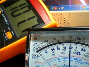

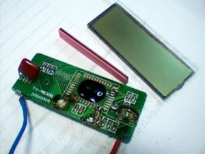

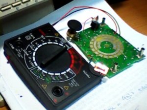

    Vẫn là analog...
    Mua một chiếc YX 360TRe mới (giá 145K), cắt bỏ phần không dùng đến
    Điện kế khá nhạy: dòng lệch toàn thang đo cỡ 40 micro Ampe
    Mắc thêm trở để khi dòng 100 uA qua mạch đo thì kim lệch nửa thang đo

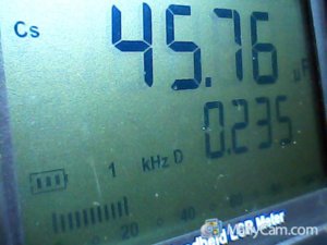

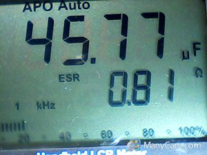

    Chọn tụ trong mạch phono...
    Đo thử
    Kết quả khá phù hợp
    ESR cỡ 10 mili Ôm đủ dùng cho phono...

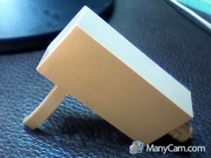

    Tụ mới
    nhưng không dùng được cho mạch phono

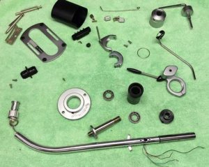

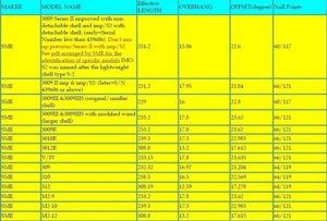

    Em tìm xem về SME 3009
    dự định kiếm vật liệu làm thử nhưng không có thông số về kích thước, khối lượng của các chi tiết.
    Nhờ các bác dùng SME 3009 có thể xem giúp về các thông số cơ bản nhất: đường kính ống kim loại, khoảng cách từ trục quay đến cuối cần; kích thước và khối lượng các gia trọng...
    Thông số về SME
    SME
    Instead of a steel arm tube, the Series II used a polished, bright-anodised aluminium arm tube, 9.5mm diameter with a wall thickness of 0.56mm.
    SME produced a low-inertia, design with the fixed elements of the balance system made light, while the heavier movable elements were set close to the fulcrum.
    Two weights were available, of 64g and 77g, allowing the use of very heavy cartridges, up to 32.5g.
    Tks!

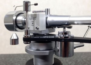

    SAEC
    Specifications:
    Effective length: 233,0mm
    Overhang: 12,0mm
    Offset angle: 18,0
    Effective mass:
    Cartridge weight range: 20,0g – 33,5g (use W-7 weights)
    Tonearm height adjustment: 47,0mm – 70,0mm
    Mounting hole: 27,0mm
  19. Pilab

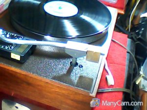

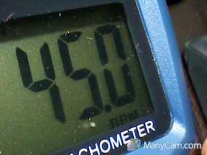

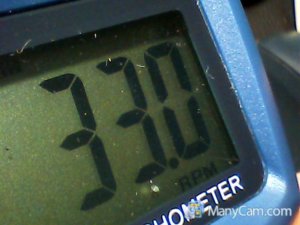

    Nghe cảm nhận tốc độ hơi nhanh hoặc hơi chậm...

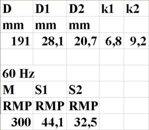

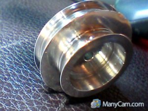

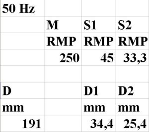

    Chưa tiện lại puli khi dùng AR từ 60 Hz sang 50 Hz nên chạy rà với tốc độ hiện thời là 37.7
