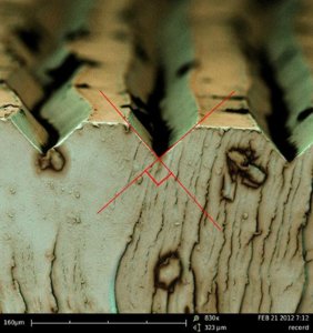

    Bề mặt LP
    Trên đĩa, rãnh (groove) được khắc với chiều rộng cỡ 80 micro mét, sâu cỡ 40 micro mét:
    http://blog.undr.com/2012/07/depth_width.jpg[​IMG]
    Các bác dùng SEM thì có ảnh rõ nét:

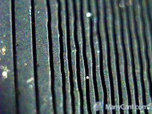

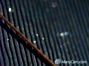

    Mũi kim cương trước và sau khi làm sạch
    Sợi tóc đường kính 80 micro mét trên bề mặt đĩa

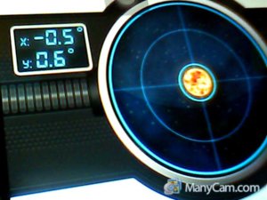

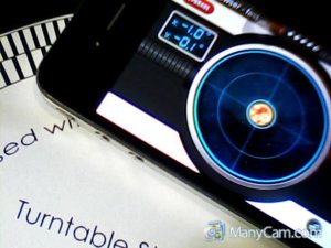

    Em mới tìm, xem 11 trang: cân chỉnh mâm than dành cho người mới và dùng mâm than nên cũng có rất nhiều nội dung chưa hiểu.
    Tại sao phải chống trượt (Anti Skate)?
    Đĩa than quay quanh trục thắng đứng qua điểm O1, cần mang cartrigde quay quanh trục thắng đứng qua điểm O2. Tại một thời điểm đầu diamond tip tiếp xúc đĩa trắng ở điểm M, do đĩa quay theo chiều kim đồng hồ nên đối với đĩa thì đầu tip sẽ chuyển động ngược chiều kim đồng hồ vì thế lực ma sát trượt F do đĩa trắng tác dụng lên tip có phương vuông góc với đường thẳng nối tip với tâm O1, chiều của lực F như hình:
    Lực F này có thể coi gồm 2 thành phần: F1 đi qua trục quay O2 của cần và F2 vuông góc với F1. Chính thành phần F2 làm cần quay, đầu tip sẽ trượt trên đĩa trắng về gần tâm đĩa hơn. Giả sử đĩa trắng đổi chiều quay (đĩa quay ngược chiều kim đồng hồ), khi đó lực F tác dụng lên tip đổi chiều và cần sẽ quay, đầu tip trượt ra xa tâm đĩa hơn.
    Chỉnh Anti Skate đúng như thế nào? Bắt buộc phải có đĩa trắng (hoặc một tấm mica có kích thước như đĩa)...
    Xem thêm các ảnh hưởng khi chỉnh sai Anti Skate

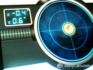

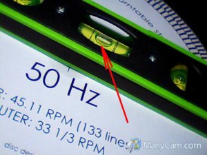

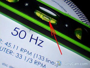

    Thay đổi VTF từ 1.5 g đến 1.7 g

    Áp lực của mũi kim lên các mặt tiếp xúc với đĩa?
    Tạm thời xem giá trị của VTF là 1 g, đầu kim tiếp xúc với các thành của rãnh đĩa ở hai mặt bên nghiêng đều cỡ 45 độ. Ở chế độ tĩnh, mỗi mặt bên chịu áp lực cỡ 0,7 g trên bề mặt tiếp xúc khoảng 10 mico mét vuông tạo nên áp lực trung bình khoảng 70 kg trên mỗi mm2. Khi hoạt động, áp lực này có thể thay đổi khá nhiều, do áp lực lớn nên nhiệt độ cục bộ tại bề mặt tiếp xúc đạt trên 250 độ C làm một lớp rất mỏng của vật liệu làm đĩa bị nóng chảy và đầu kim sẽ trượt trên bề mặt này...

    Mặt bên của rãnh nghiêng 45 độ so với bề mặt của đĩa, các mặt bên của rãnh vuông góc với nhau; đầu tip khi trượt trên rãnh sẽ tiếp xúc với hai mặt này ở một diện tích rất nhỏ vào cỡ vài chục micro mét vuông. Nhiệt độ tại bề mặt tiếp xúc rất nhỏ này (chứ không phải là nhiệt độ của toàn bộ khối kim cương của đầu tip) lên đến trên 250 độ C.
