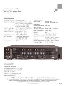

    nếu đã chơi 5.1 thì bán dẫn cho gọn chứ đèn thì công suất yếu, xem phim không hoành tráng cho lắm.
    bác nên kiếm cái pow 5.1 hoặc 7.1 chuyên nghiệp. ví dụ như cái này em sưu tầm được ... Sonance Sonamp 875D SE
