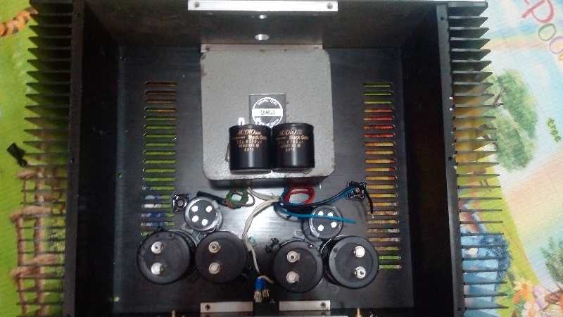

    Tube killer của em đến đây rồi, chỉ còn chờ bo về để hàn và xông điện nữa thôi.
    Các cụ cho em hỏi mỗi vế của em khoảng 77,000uF có hơi lớn so với ACA không ạ?

    Mỗi vế cỡ 40,000uf là vừa đẹp rồi nếu 77,000uf cũng không sao cụ xài tăng fô nhỏ ampe lại

    ACA của em V+ =22V theo lời cụ pass là 7-8w/ch. Tức khoảng 15w x 3000uF =45,000ùF. Vậy 1 đôi 47,000 là đủ rồi không cần thiết phải đèo thêm mấy ông tụ nữa cho vướng.

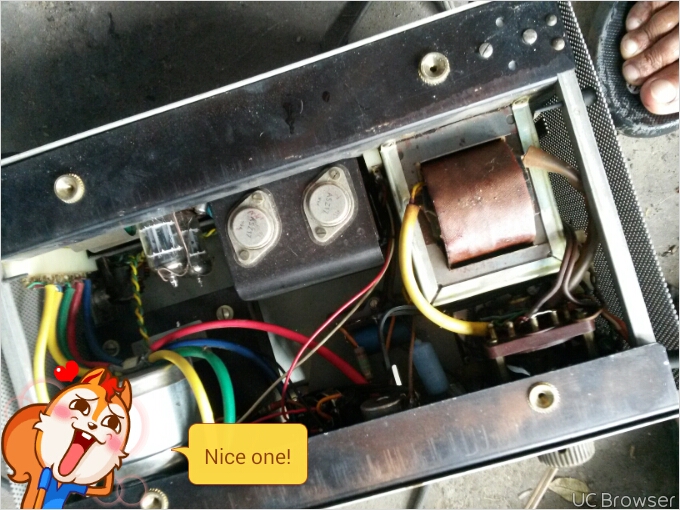

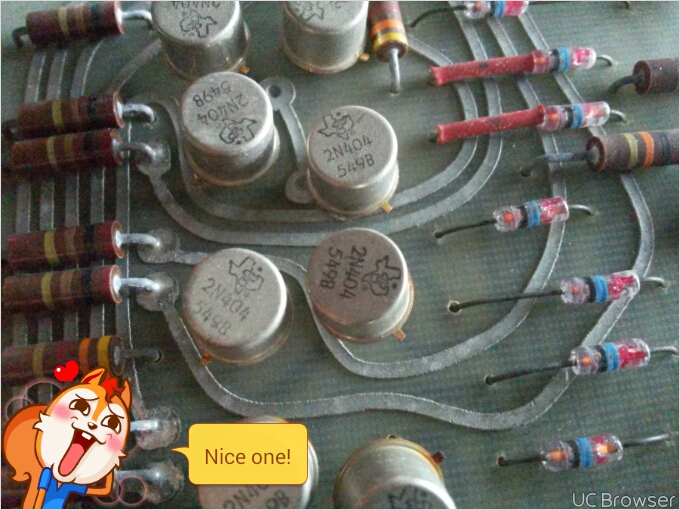

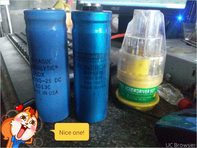

    Các bác coi mấy cái này c9s phải là rác ko.
    Nếu dùng dc thì tặng các bác. Tính phí 1 buổi phổ cập xóa mù cho e thôi....

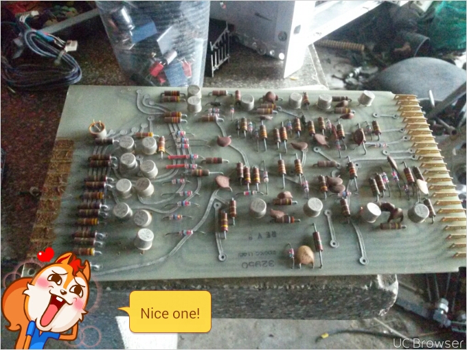

  24. MrCloud
    MrCloud Advanced Member
    18/5/16
    53
    Đây nữa nè...
    À, bác nào chế máy khoan mạch thì lên em.
    Motuer nhỏ nhiều lắm. Tặng mỗi người 1 con.
    Có săn mấy cái đế kính hiển vi, có săn rãnh trượt. Chế máy khoan là bá cháy.
