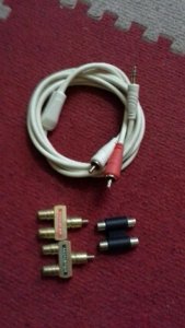

    Cái dây đó là dây gì bác, rổ giá thế nào ạ?

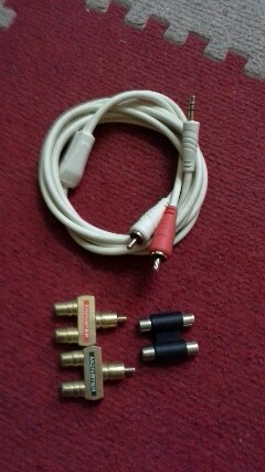

    Cụ ra hàng điện tử hỏi mua đầu nối dây av và giắc chia tín hiệu av là họ biết đấy. Giá rẻ mà cụ. Chúc cụ vui với đồ chơi mới!

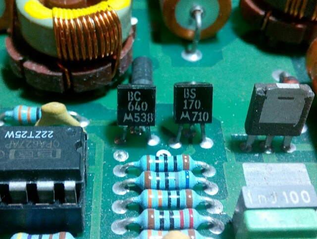

    Sáng ghé anh Lâm em nhặt đc 2 miếng bo có con BS170 ko biết có xài thay k170 đc ko các cụ nhỉ

    Mợ dạo này hên nhỉ, trúng 627 liên tiếp :lol:
    Cụ lật đít lên đo thử chân 1 với chân 5 của cả AP và GP của cụ được nhiêu ohm

    Ông nào hôm nay đặt gạch mấy con Philips 22000 với 33000 ở quận 8 khai ra nhé.
    Mà bs170 sao hả cụ.? Lên chuồng rồi. Mai thử.

    ACA nó chất riêng bởi nó có jfet đầu vào mà con quỷ đó đâu phải jfet. Về test các loại jfet trên ACA mấy ai có điều kiện hơn a. Quang mà cuối cùng cụ ấy kết luận K170BL chuẩn => đừng mất công chỗ ấy nữa cụ. Bản thân em cũng nghịch chán và trả giá chán ồi, chập nhận hàn K170 tới khi kiếm được hay mượn cụ hex được cặp 2n5458 mới nhòm ngó chỗ đó.
    Cụ đo thử chân 1-5 hai loại 627 AP GP cụ có giùm đi. Có khi có nhiều bất ngờ lắm đó.

    Đo thử một con đc 52k

    mấy chú này Mosfet thường thôi có phải Zi Phét đâu :mrgreen:

    Bác khoe hàng trá hình quá. Bác đo 52k là ok rồi. Mà có nhiều ko bác. :D

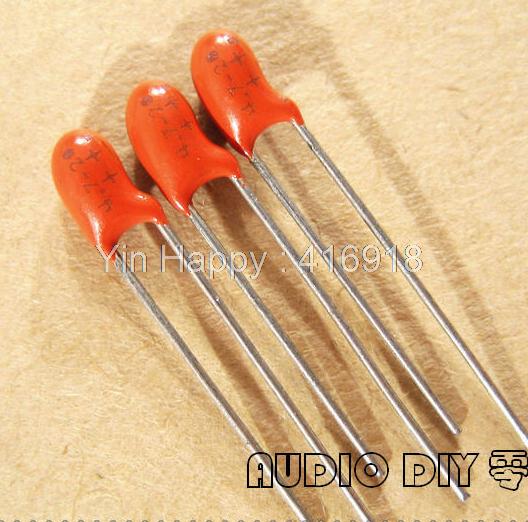

    Dạ! Cam của em hót rồi bác! :D cơ mà con tantalum vàng dải cao hơi đuối bác à![/quote]
    Vậy loại nào hay hơn Bác? Bác cho xem ảnh, em sẽ đi đồng nát kiếm hai cặp cho em và Bác![/quote]
    Bác kiếm tụ màu cam, tiếng khá hơn của bác đó, bác đi đồng nát có gặp thì nhặt giúp em 1 cặp. Em cảm ơn!

    Con BS170 này em có dùng qua rồi, ko nhớ lắm hình như đảo chiểu lắp so với BL170 thì phải, em nghe thấy cũng hay, camp của em toàn đồ cùi mà thấy hay và chi tiết hơn sansui 1 cặp sò của ông anh nhiều, Hay tại tai em dở quá
