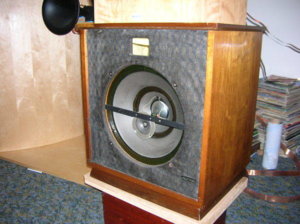

    Thùng này giống thùng của em, nhưng lỗ loa treble nó nằm bên trái, có tấm hình em chụp bằng DT bên ngoài của nó đây ạ, nếu bác rành như vậy cho em thêm thông tin về loa treble mà thùng Santana đang dùng được kg?

    Bác có cục gì vuông vuông đặt phía trước dây dợ loằng ngoằng đấy bác ơi ?

    To Caithang : đó là Cái Pre 5670 em đang tét thử xem chất tiếng ntn

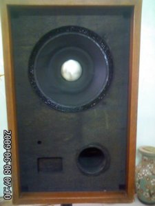

    Hình loa em chụp gần đây các bác, bác nào có kinh nghiệm về loa này tư vấn giùm em nhé

    Ai chà, cái pre 5670 gấu quá. Làm em cứ tưởng cái bếp ga mini nấu lẩu hôm bữa chớ ! Bác có cặp loa chiến quá, nghe diana krall tiếng trung cứ lồng lộng :) . Em nghĩ nếu đầu tư thêm cặp treble plasma gắn vô ngay cái lỗ tròn tròn thì tuyệt bác Thùy ơi :lol: .

    - Driver Altec 419-8B có hai vành nhúng, vành bên ngoài phụ trách dải bass, còn vành trong phụ trách dải mid. Bác thử xem vành nhúng còn tốt không vì có một số driver loại này mang về bị hư vành nhúng, mà em nghe nói VN ta thì chỉ phục hồi được vành nhúng bên ngoài còn vành nhúng bên trong không thể phục hồi được nên âm thanh ra không hết.
    - Về loa treble theo như Santana thì là khoét lỗ tròn, như trên hình bác chụp lại là lỗ hình chữ nhật và ống thoát hơi lại là lỗ tròn (mà Santanalà loa nén) nên em không biết ra sao nữa.
    - Theo xxx ý của em thì bác nên tìm loa treble giấy có dải tần rộng từ mid high lên tới treble rồi dùng tụ cắt tần từ từ cho tới khi nào thấy ổn. Loa treble này bác có thể để thử bên ngoài, khi nào thấy ổn thì mới nên khoét lỗ lắp vào vì trên thực tế em thấy khoai tây nó tháo treble ra đưa vào giữa cho nó "đồng trục" và theo em thì bác lật ngược loa lại với hướng như hình bác chụp.

    May mắn loa em vành nhún còn nguyên bác ạ.
    Loa em nguyên bản nó để như vậy, vì chữ gắn sau thùng loa Malaga cũng theo hướng đó, mở trong ra thì các vệt keo do hóa chất mềm ướt xung quanh vành ngoài do lâu ngày nên có vệt chảy theo hướng như em đang để.
    Cảm ơn những thông tin bác cho nhé, em sẽ thử các phương án các bác góp ý - Thân
