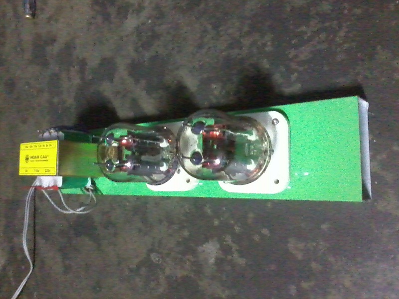

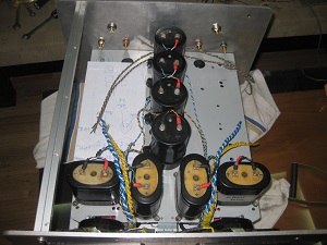

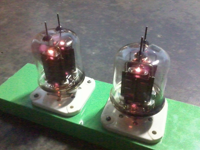

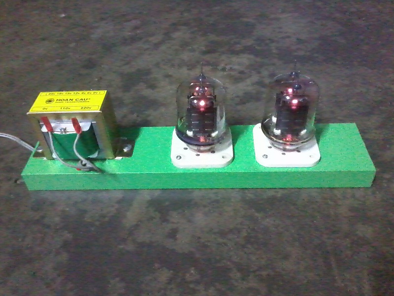

    Em mới làm xong 1 con Amp Đèn ... để nhìn :mrgreen: .
    Mới thử đốt tim xem bóng die chưa , may quá chưa die :mrgreen:

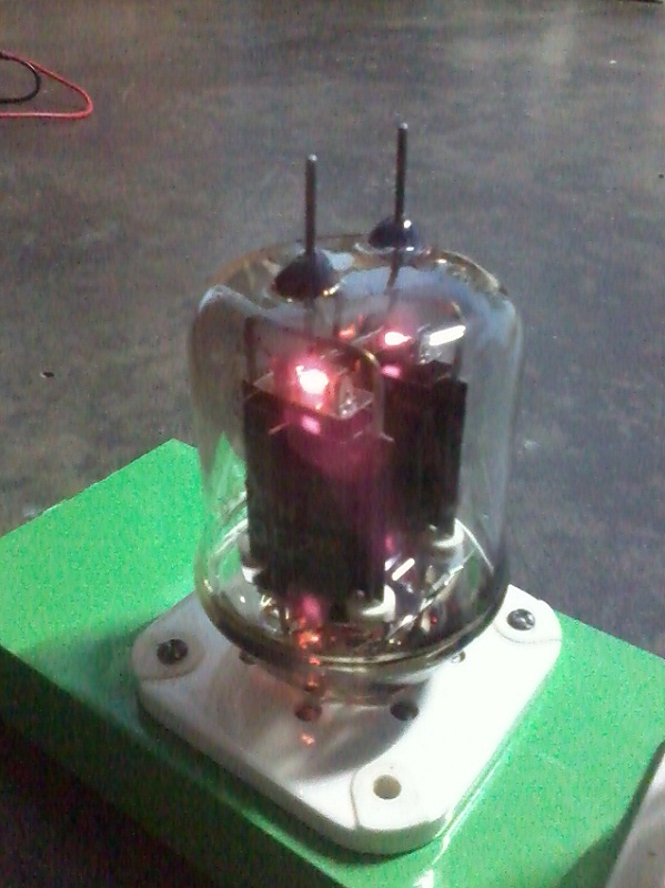

    Nhìn ánh đèn lung linh mới đẹp làm sao :D
  7. thienchay
    thienchay Advanced Member
    13/9/08
    1.242
    Biên Hòa - Đồng Nai
    ... lung linh gần hơn tí ạh ...

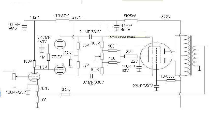

  8. sinhlk
    sinhlk Advanced Member
    16/7/09
    664
    THỦ ĐỨC GROUP

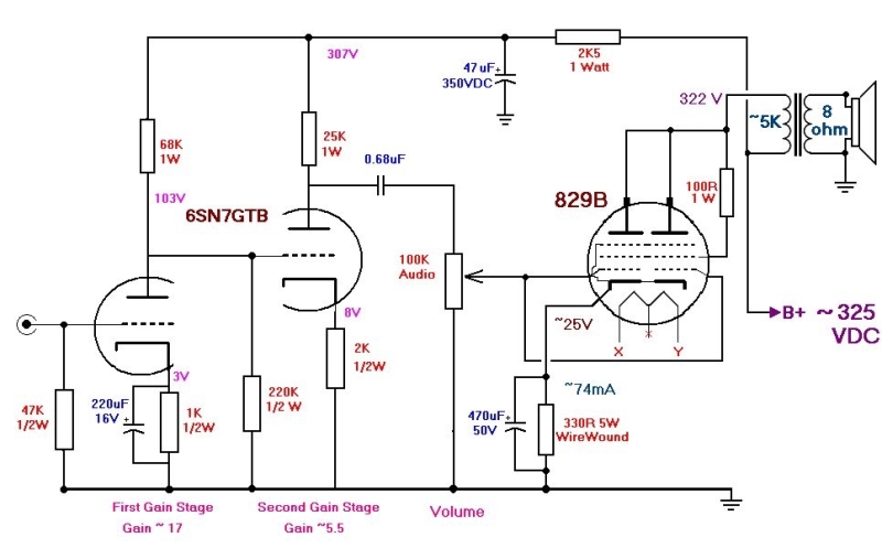

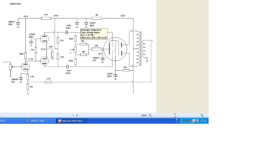

    Đây là schematic của em nó, mời bác
      File size:
      31,1 KB
      Views:
      248

    1.242
    Biên Hòa - Đồng Nai
    hi hi , em cám ơn bác sinhlk và bác datjbl nhiều nhiều ạ :D .
    Em tính làm amp PP cho dễ kiếm Fe OPT , và loa nhà em đần lắm em sợ SE hơi bé :wink: .
    Em thì thích 1 kênh dùng 1 bóng lái và 1 bóng công suất cho dễ làm và đỡ khoản bóng tí :D .
    Bác sinhlk ơi , bác zoom cái hình to lại tí xíu cho rõ được không ạh , em không thấy các giá trị linh kiện , mà mạch này thì cần 3 loại bóng lận cơ ạh , em thì chả biết mua mấy bóng đèn này ở đâu .
    Em cám ơn các bác nhiều lắm .

    Bóng 6j5 bác có thể thay bằng 1/2 cây 6SN7. Như vậy 2 kênh bác dùng là 3 cây 6SN7 và 2 cây 3E29.
    Hình trên đó bác chép về rồi phóng lớn lên là xem được ngay, nếu vẫn ko được thì để em gửi hình khác.

    Đây là schematic của em nó, những trị số linh kiện rất thông dụng và dễ kiếm ạ

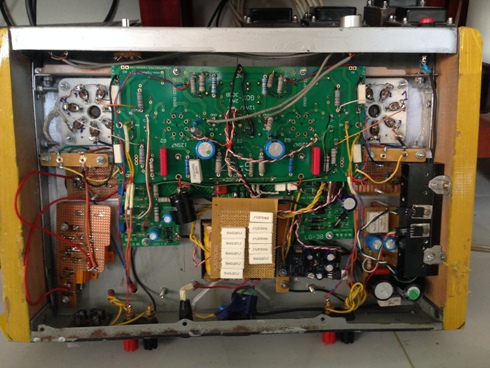

    24/10/07
    93

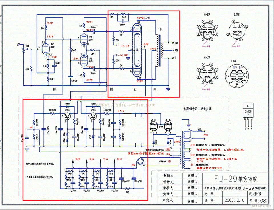

    Amply Fu-29 push pull. Vol 10-11 giờ là bị bể tiếng. xin được các bác xem và
    giúp hướng khắc phục. Xin chân thành cám ơn.

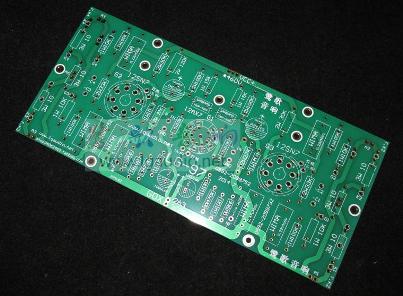

  18. quocthaint
    quocthaint Advanced Member
    24/10/07
    93

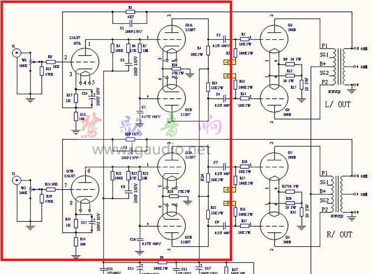

    và đây mạch tầng đầu và đẩy ráp theo
  19. quocthaint
    24/10/07
    93
    Phần công suất và bias lắp theo:
    Tầng đầu dùng bóng 6h1p-eb và 6h8c
    Rất mong các bác xem và bóc thuốc. Em nó bị bể tiếng khi Mr. Đàm rống lên hoặc Quang Dũng hát câu biệt ly!!
  20. nguyenha7940
    nguyenha7940 Advanced Member
    5/12/12
    4.304
    1.386
    Đống Đa,Hà Nội,sdt 0362353228

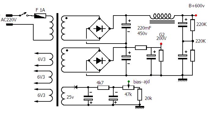

    Máy này là bạn lắp hay ai lắp. Có sơ đồ thế này rất tiện cho việc sửa chữa.
    Nếu là bạn lắp theo sơ đồ này chứng tỏ bạn cũng biết nhiều về điện dễ nói cho bạn chỉnh sửa được hơn. Máy bị thế này lâu chưa bạn. Bạn cần nói rõ hơn về điều đó mọi người mới dễ hình dung....dễ nói hơn bạn ạ....
  21. quocthaint
    24/10/07
    93

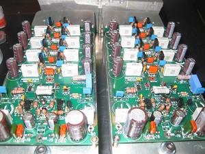

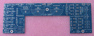

    Máy mình tự lăp. với mạch PCB ship hàng Tàu: tầng đầu và tầng đẩy và mạch nguồn + bias. và lắp linh kiện theo mạch .

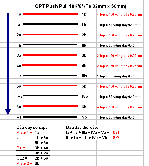

    Nguồn , OPT (10k 8om)tự quấn của VNAV
    và đây là công trường thi công:
    Hiện tôi đang sử dụng 5k6ohm hồi tiếp. Nhưng theo google tôi thấy một số mạch 829b pp dùng 2k2 hồi tiếp. Có thấp quá không? Tôi vẵn chưa thử

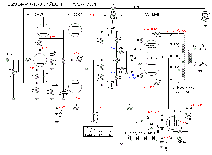

  22. quocthaint
    24/10/07
    93
  23. nguyenha7940
    5/12/12
    4.304
    1.386
    Tiếng bể tiếng vậy là hệ số khuếch đại của ampl của bạn lớn quá nên tiếng bị bể ...
    Theo bạn nói bạn đang dùng hồi tiếp là R= 5,6k vậy bạn thử cho R hồi tiếp bằng 2,2K xem sao. Hoặc tăng R18 thành 220 Ôm xem thế nào....

    537
    Cái quan trọng là bác phải kiếm tải 8ohm 30w nối vào ampli. Điện thoại phát sine 1khz. Cho vào ampli. Vặn đến chổ mà bác nghe bể tiếng. Rồi đo 2 đầu tải trở 8ohm đó được mấy volt.
    Bóng này ráp áp thấp công xuất thấp theo. Em ráp anode 600v với g2 250v 2 quả 1 kênh chỉ 45w.

    Muốn làm được thế thì đồng hồ đo của bạn phải đo ACV được ở tần số lớn hơn 50hz nhé. Không thì phép đo không chính xác. Lúc đó đo tín hiệu cả đầu cấp tín hiệu vào lẫn tín hiệu ra tại hai đầu của cọc loa...
