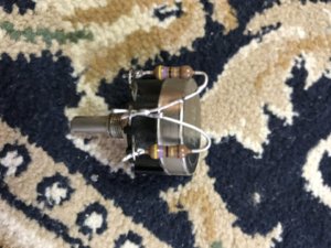

    IMG_2135.JPG Sau mấy hôm thay ra tra vào em chọn phương án hibrit, em dùng cả hai để hưởng cả hai ưu thế của hai loại trở, lại an toàn do bảo vệ được tiếp điểm của trở xoay, lại tăng công xuất vị trí trở này. Hơi tốn kém tí, em kẹp // mỗi chân trở xoay một trở thường.
