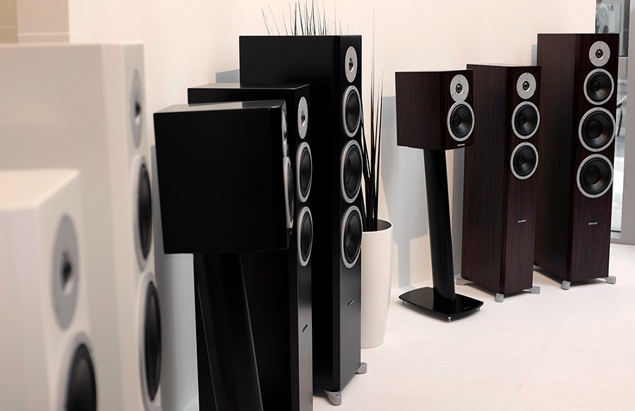

    Số đường tiếng
    Một cách dễ hiểu nhất, số đường tiếng chính là số loại củ loa mà mẫu loa đó sở hữu. Các bạn nên lưu ý là “ số loại củ loa” chứ không phải là số củ loa. Ví dụ một mẫu loa có tới 3 củ loa con, tuy nhiên trong đó bao gồm 1 củ loa tweeter và 2 củ loa bass thì có nghĩa là mẫu loa này là loa 2 đường tiếng. Ngược lại, nếu 3 củ loa con của mẫu loa này gồm có 1 loa tweeter, 1 củ loa mid và 1 củ loa bass thì đây là loại loa 3 đường tiếng.
    Với những mẫu loa thông thường thì thường có loa mid, loa bass, loa tweeter hoặc loa midbass. Tuy nhiên tại những mẫu loa siêu cấp thường có thêm củ loa super tweeter, lúc này loa sẽ thường có 4 đường tiếng.

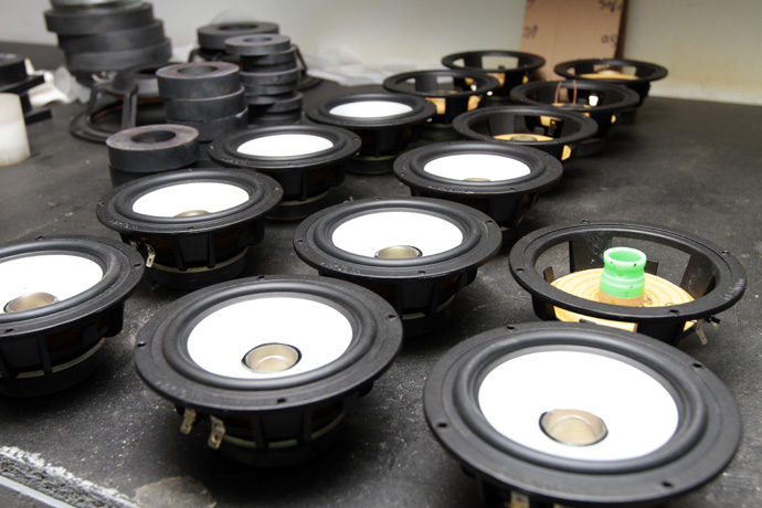

    Số lượng và kích thước của củ loa
    Củ loa là một bộ phận quan trọng nhất của loa, nó được coi như quả tim của loa. Có tất cả 4 loại củ loa thường được dùng là củ loa subwoofer đảm nhiệm âm siêu trầm, củ loa midrange đảm nhiệm tần số trung, củ loa woofer đảm nhiệm âm trầm và củ loa tweeter đảm nhiệm âm tần số cao. Ngoài ra, tại một số sản phẩm loa cao cấp còn xuất hiện thêm củ loa super tweeter, củ loa này đảm nhận những âm thanh với tần số siêu cao. Hầu như các loại loa đều có nhiều củ loa, duy chỉ có loa siêu trầm là chỉ có duy nhất một củ loa subwoofer.
    Mỗi loại củ loa sẽ cần một kích thước khác nhau. Ví dụ loa tweeter để có thể tái tạo những âm với tần số cao thì cần phải có kích thước nhỏ. Còn loa woofer thì cần có kích thước lớn, mục đích là giúp loa đẩy được lượng không khí lớn, tái hiện được những âm có tần số thấp.
    Trên thực tế bạn cũng không cần thiết phải quá quan tâm đến thông số này của loa. Bởi nó không có ảnh hưởng nhiều đến khả năng phối ghép cũng như phòng nghe của bạn.

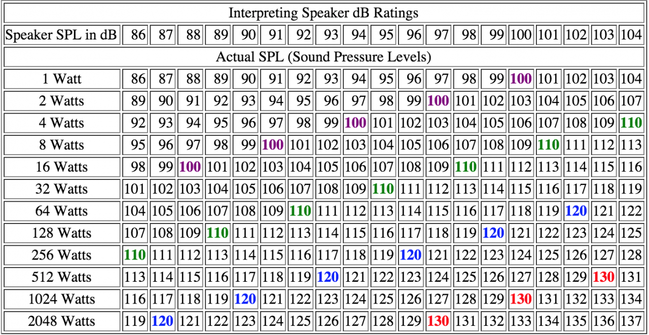

    Độ nhạy
    Độ nhạy chính là thông số để biểu hiện âm lượng của loa, nó có đơn vị là decibel (dB). Thông thường, một đôi loa thường có độ nhạy ở mức 80db – 90 db.
    Để hiểu rõ hơn, các bạn có thể xem với từng độ nhạy, âm lượng của loa có thể phát ra là bao nhiêu trong khoảng cách là 1m ở bảng sau:
    Sau đây là một số âm lượng mà bạn có thể bắt gặp:
    40 db: Phòng khách rất im lặng
    60 db: Hai người nói chuyện với nhau với khoảng cách là 1,5 m
    80 db: Tiếng thét lớn của một người
    90 – 100db: Tiếng tàu khi bạn đứng gần với đường ray
    130 – 150 db: Tiếng của động cơ máy bay phản lực với khoảng cách của người nghe là 30m
    Theo lý thuyết, nếu quãng đường âm thanh của loa được tăng lên gấp đôi thì âm lượng của loa sẽ giảm đi 6db. Đây là căn cứ giúp bạn tính được bộ loa phù hợp cho căn phòng của bạn có công suất là bao nhiêu.

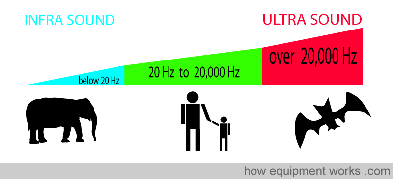

    Đáp tuyến tần số
    Đáp tuyến tần số hay chính là dải tần số của loa, nó cho biết khả năng tái tạo âm thanh của loa. Mức tần số thông thường mà con người có thể nghe thấy là từ 20hz – 20khz. Chính vì vậy, khi chọn loa bạn nên cố gắng chọn loa có thể tái tạo được âm thanh trong khoảng tần số này.

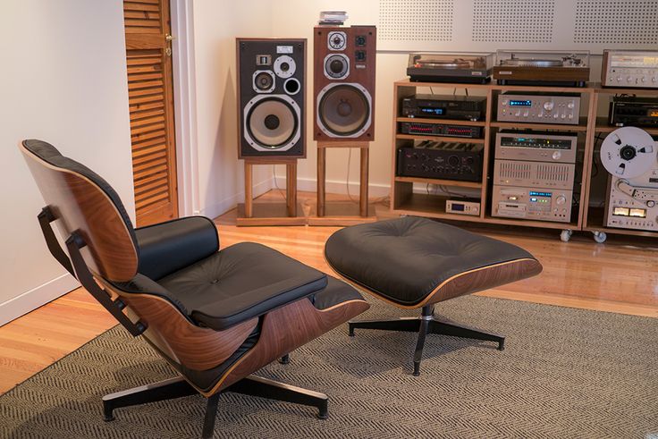

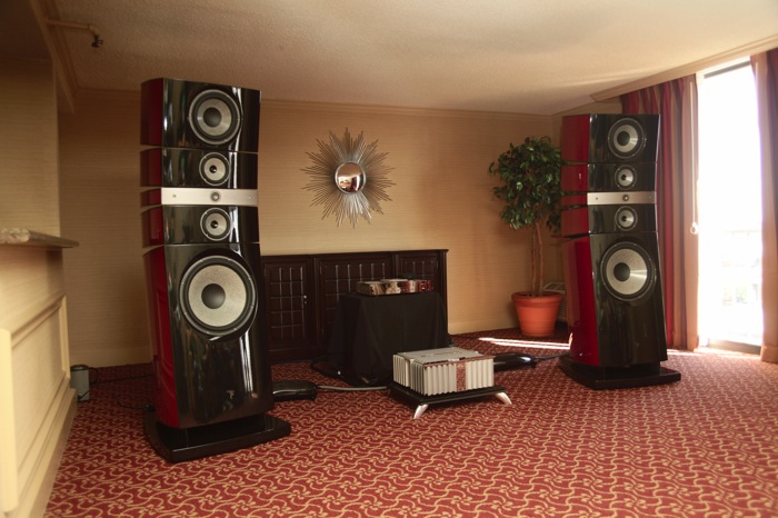

    Kích thước và trọng lượng
    Tùy vào diện tích phòng nghe cũng như sở thích của mình mà bạn nên chọn kích thước loa cho phù hợp. Kích thước và trọng lượng của loa chỉ là vẻ bề ngoài, quan trọng là chất lượng âm của chiếc loa đó. Ví dụ có rất nhiều mẫu loa booshelf nhỏ gọn nhưng lại cho âm thanh có chất lượng hơn những cặp loa đứng có kích thước lớn. Tiếp nữa là bạn cũng nên dựa vào diện tích của phòng nghe để lựa chọn, không thể phủ nhận các mẫu loa cao cấp, có tên tuổi thường có kích thước ở mức khổng lồ, tuy nhiên nếu căn phòng của bạn quá nhỏ nếu cố tình chọn những mẫu loa này nó sẽ khiến cho không gian phòng trở nên chập hẹp và chắc chắn không thể khai thác hết được khả năng của đôi loa này.
    Thông thường, loa có trọng lượng càng nặng thì âm thanh của loa sẽ chính xác hơn, do nó có độ ổn định, tránh được những rung chấn khi hoạt động. Tuy nhiên, có nhiều loa có trọng lượng nhẹ nhưng âm thanh cũng rất thực và chính xác.
