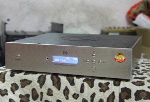

    Khi mới nhận DAC em choáng nhất là cái thùng…mì Hảo Hảo….vâng, cụ cho em chờ 8 tháng để nhận 1 cái thùng mì cơ đấy :twisted:
    Mở ra thì em nó rất là long lanh nhé. Nhìn rất đẹp và chuyên nghiệp (ngoại trừ cái thùng mì). Tháo vỏ ra chụp phát bên trong xem nào (thấy cái tem 30/06/2013)…chắc bảo hành Lifetime rồi…^^

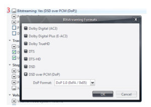

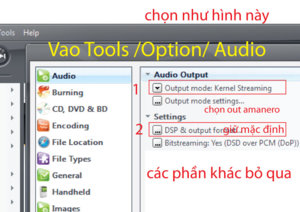

    Đèn đóm bật lên cho nó nóng đều, trong lúc chờ đèn thì bắt đầu cài driver (không tự nhận driver đâu các cụ nhé)…lên trang http://amanero.com/drivers.htm mà down về các cụ nhé
    Sau khi cài driver xong thì bắt đầu setup cho Jriver, phần Output có thể chọn Kernel Streaming hoặc WASAPI (ASIO nó không chơi đâu nhé :shock: ), nếu Kernel Streaming thì chọn 32 bit interger (32 bit floating point cũng ko chơi đâu nhé) cho nó hoành :oops:
    Còn chọn WASAPI thì như sau:

    Rồi tới phần nhận xét chung của em về DAC như sau:
    - Hình thức: đẹp, pro, sang trọng, các cổng đủ món ăn chơi (AES,Coxial,Optical,RCA,BAl,USB)
    - Âm thanh: không có gì để phàn nàn 8) (chém nhiều người ta lại bảo em PR bác Hào)
    - Nhược điểm:
    + Điều khiển từ xa....1m, góc điều khiển hẹp.
    + Đóng gói ko đẹp :twisted:
    + Thể hiện 96 hoặc 192 mất đâu 1Khz (để tìm hiểu :mrgreen: )
    + Driver phải tự cài không tự nhận (cái này do lão Amanero hổng phải do bác Hào)
    + Không có manual đi kèm...
    Nói chung nhược điểm chẳng liên quan gì tới...âm thanh.

    bác set jiver như vậy nhé

    Đã set y chang bác Hào chỉ dẫn vẫn 95/191 Khz :lol:
