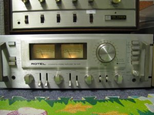

  19. chiphell
    chiphell Approved Member
    25/2/06
    46
    Em đóng góp em này các pác xem có được không nhé "em nghe nói cung là hàng hiếm" :wink:
    RA 1312

  23. Kasanova
    Kasanova Advanced Member
    16/11/07
    453
    RA-1312 tiếng thế nào bác? Nhìn đẹp phết nhỉ.
