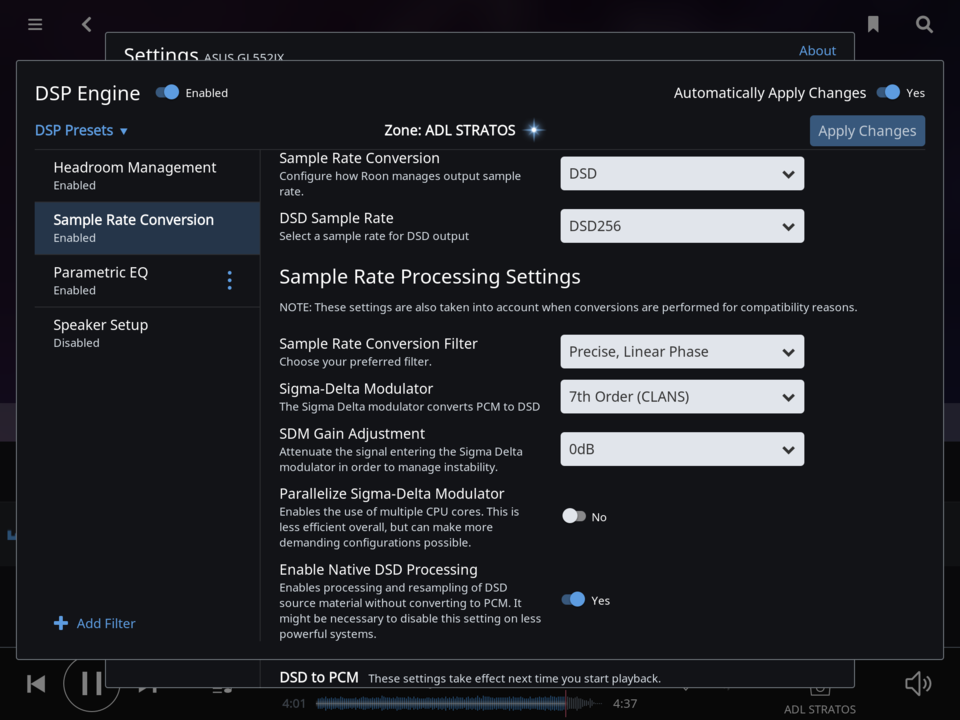

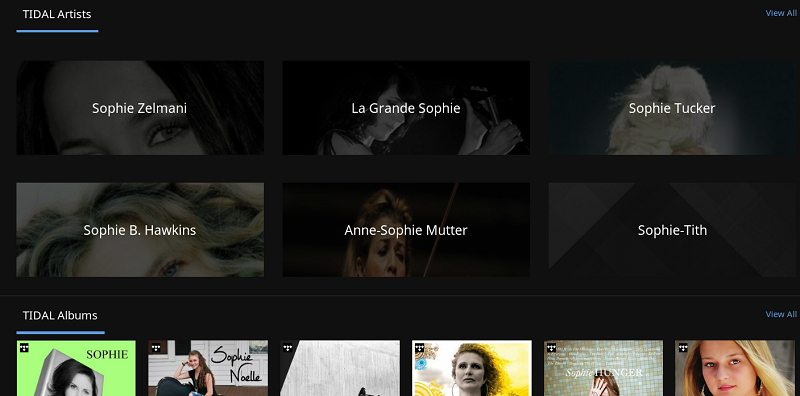

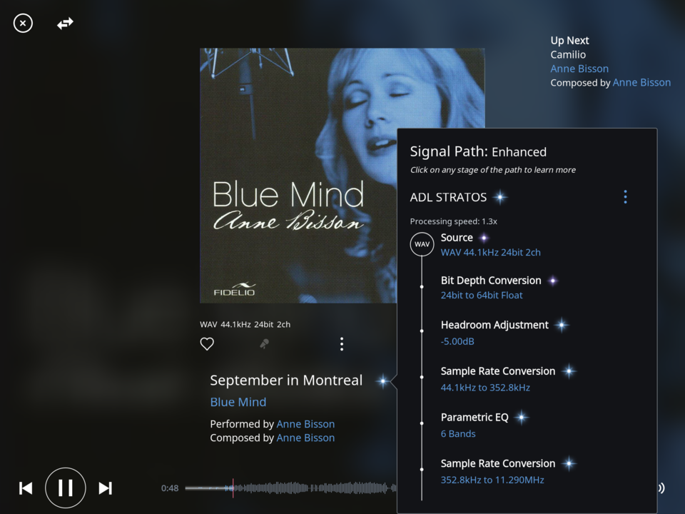

    IMG_6133.PNG IMG_6135.PNG IMG_6136.PNG Thêm một tính năng tuyệt vời nữa của Roon mà em muốn chia sẻ: Sample Rate Conversion(SRC) trong DSP Engine. Vài phần mềm khác cũng làm được điều này nhưng em thấy SRC của Roon can thiệp sâu, thực sự hiệu quả và rất hay!
    Đọc thì dài dòng nhưng tóm tắt lại SRC sẽ upsampling và convert mọi định dạng sang DSD ở mức cao nhất trong khả năng DAC của các bác. Đầu tiên các file PCM được nâng thành 64bit, rồi upsampling lên 352.8kHz, theo hãng thì bước này quan trọng. Tiếp đến là chuyển từ 352.8kHz sang 11.290MHz(DSD 256). Điều này đòi hỏi Roon Core phải có chip xử lý mạnh(giờ mới hiểu tại sao ông bạn Tây lại khuyên em dùng gaming laptop ASUS. Ở mức set up cao nhất convert tất cả sang DSD 256, GL552JX core i7-4720HQ xử lý nhẹ nhàng dư dả, hầu như không nghe thấy tiếng quạt tản nhiệt).
    Sau khi convert tổng thể âm thanh dày và tự nhiên, bass sâu nhưng vẫn căng, tiếng cymbal rõ, tơi, giọng hát những chỗ nhấn nhá lấy hơi, âm cuối truyền cảm, tiếng kèn như thêm "air", sân khấu rộng hơn, chất âm analog như đĩa than... Riêng tính năng này thì Roon nhỉnh hơn Onkyo HF Player, em cũng convert sang DSD 256 trong OHF thì thấy không ấn tượng bằng Roon. Ở trên là set up của em.

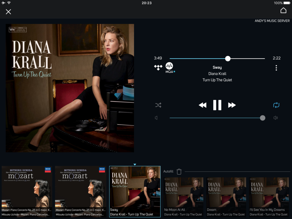

    IMG_6180.PNG IMG_6181.PNG IMG_6183.PNG Hôm nay em thử nghiệm nghe nhạc từ TIDAL trên hai phần mềm BluOS và Roon.
    - BluOS: Bluesound NODE 2 kết nối với DAC bằng dây digital coaxial Blue Heaven 1,5m.
    - Roon: Roon Core(ASUS GL552JX) kết nối với DAC bằng dây USB Blue Heaven 1m.
    Trên BluOS chất lượng album CD là 16bit/44.1kHz, còn trên Roon đồng dạng là 24bit/48kHz nên chưa cần xử lý DSP thì với Roon đã hay hơn rồi. Sau khi convert sang DSD 256 âm thanh mềm mại nhạc tính -> Roon thắng.
    Nhưng BluOS với khả năng unfold file MQA lên được 24bit/96kHz thì hơn Roon ở chi tiết và độ động(cũng phải thôi vì Roon upsampling từ 24bit/48kHz), em nghĩ MQA vẫn có chỗ đứng của nó, đặc biệt khi full decode lên 24bit/192kHz(đòi hỏi DAC phải có MQA-capable). Còn Roon tích hợp Tidal cộng thêm khả năng DSP thật là lợi hại, album trong danh sách Favorite trên TIDAL sẽ được đồng bộ với các album trong ổ cứng luôn, dễ dàng trong việc tìm kiếm và thưởng thức. Cập nhật thêm là Roonlabs đang làm việc ráo riết để có thể unfold file MQA như BluOS đã làm, chúng ta cùng chờ xem.
    Happy listening! :)

    IMG_6247.PNG IMG_6248.PNG Sau khi tinh chỉnh Win 10 Pro kỹ lưỡng hơn để tối ưu cho audio(theo hướng dẫn trên diễn đàn Computer Audiophile, chưa cần dùng phần mềm Audiophile Optimizer), chất âm của Roon đã vượt xa Onkyo HF Player trên nền RemixOS, trở nên không có đối thủ. Roon trước khi tối ưu hoá Win 10 và OHF như là "Full HD" đã rất hay rồi, nhưng sau khi set lại Win Roon lột xác như "4K HD". Âm nền tĩnh hơn, âm thanh dày dặn, sống động, chi tiết, nghe file DSD chuẩn giàu nhạc tính như analog. Hôm qua em nghe nhạc một mạch hơn 4h, bỏ cả ăn tối, làm bạn gái lâu năm tưởng vào phòng nghe chat chit với bồ. ;)
    Qua màn dạo đầu phấn khích, sau khi quen thuộc với Roon hơn, em có kết luận là chỉ nên upsampling những file 24bit/96kHz trở xuống, và convert sang DSD nghe hay hơn PCM nếu CPU của các bác đủ mạnh. File PCM chất lượng trên 24bit/96kHz hoặc file DSD chuẩn thì giữ nguyên để chơi.
    Về DSP em set như sau:
    - Headroom Management: Enable, để -5 (Sẽ không bị clipping khi nghe DSD).
    - Sample Rate Conversion: Định dạng DSD, mức DSD 256, phương thức xuất DSD Native. Linear Phase, 7th order. Khi upsampling thì Enable, bỏ upsampling thì Disable.
    - Parametric EQ: Như hình em gắn kèm theo đây là 6 Bands Preset EQ của một bác trên diễn đàn Roon được nhiều người công nhận là hay, em cũng thấy vậy, rất tự nhiên và nhạc tính.
    - Speaker Setup: Disable.

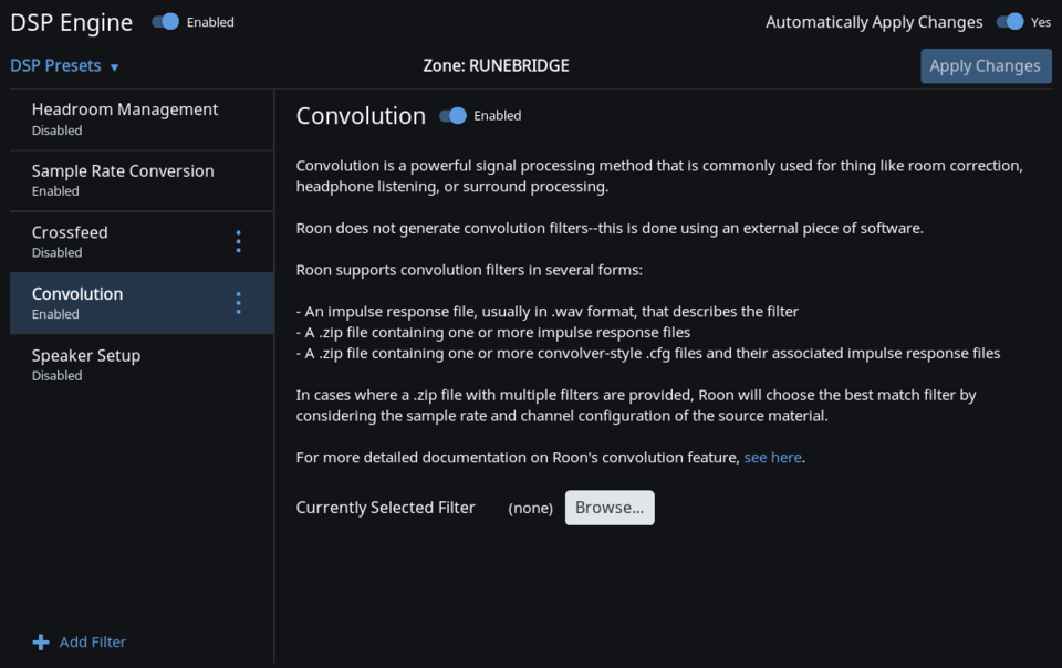

    Phải dùng với phần mềm chuyên convolution filters như Room EQ Wizard, Acourate, Audiolense, DRC, Rephase, EQuilibrium, cái nào hay nhất bác nhỉ?
  16. Scorpio
    Scorpio Moderator
    2/12/05
    7.243
    3.316
    VNAV
    Dễ và không mất phí bác dùng cái REW : Room EQ Wizard

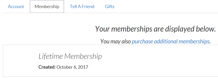

    *P/S: Nếu bác không có ý định mua account thì nên logout trước 14 ngày, nếu quên Roon sẽ tự động charge 119$ tài khoản 1 năm. Em mua lifetime account rồi, nhớ ra logout bản free trial trước một ngày không cũng bị tính 119$ nữa, vì một người có thể mua nhiều tài khoản.
