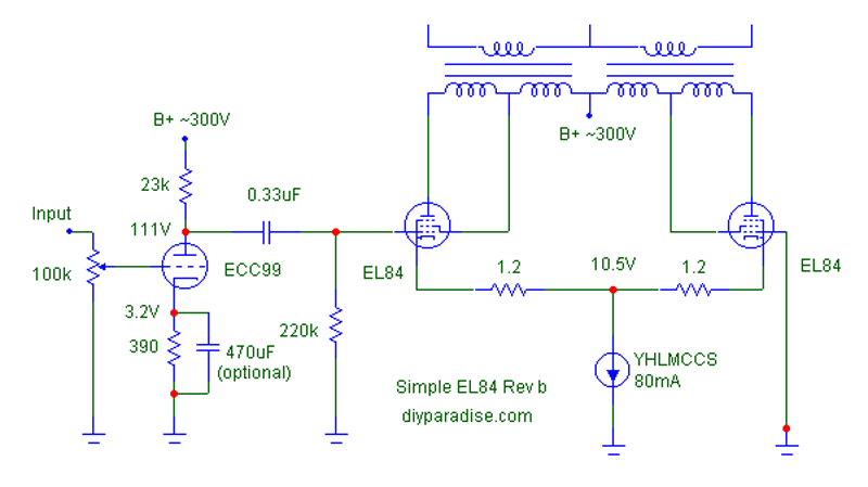

    Cách vẽ ngày xưa tương đối rối rắm nên để hình dung mạch cơ bản, các bác có thể phân tích mạch simple EL84 tại file đính kèm. Theo mạch này thì phần công suất chỉ có 1 bóng EL84 tiếp nhận tín hiệu từ tầng lái. Bóng EL84 còn lại do mắc chung cathode nên nhận tín hiệu từ K của bóng đầu. Do lưới bóng 2 ghim mass trong khi K của bóng 2 luôn có 1 điện áp DC dương nên bóng 2 vẫn hoạt động được, dựa trên nguyên tắc lưới âm so với cathode. Dòng điện AC dao động được đưa vào lưới đèn đầu tạo ra một dòng điện biến đổi trên anode của đèn đầu. Dòng điện biến đổi trên điện trở cathode (trên mạch minh họa là CCS - nguồn dòng cathode) nối chung 2 đèn sẽ làm cho dòng điện qua anode đèn 2 biến đổi, nhưng ngược pha với anode đèn đầu. 2 dòng điện ngược pha triệt tiêu nhau nên người ta có thể sử dụng OPT PP (không cần air gap) trong mạch điện này. Tuy nhiên, đây không phải là mạch PP thuần và người ta có thể gọi với tên gọi khác là mạch current balancing (tự cân bằng dòng).
    Mạch điện này có nhiều ưu điểm: 1. tốn rất ít linh kiện; 2. mạch lái SE rất đơn giản; 3. âm thanh đặc trưng, rất gần với âm thanh của mạch SE, do bóng công suất luôn hoạt động ở chế độ class A. Vì thế có thể lợi dụng những ưu điểm trên để lắp amply đèn có giá thành thấp, linh kiện hạn chế song vẫn đạt một chất lượng âm thanh khá cao. Nhược điểm của mạch này là công suất thấp hơn đáng kể so với mạch PP sử dụng với cùng số bóng công suất.

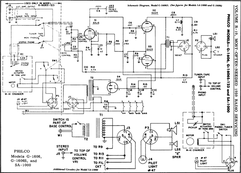

    Mạch này người Nga đã ráp trong Radio - quay đĩa PИГОНДА – 102 đầu thập niên những năm 1970, các lưu học sinh tại Nga thường mang về, một thời đã chinh phục người nghe bằng những âm thanh khá hay.
    Tuy nhiên không hiểu sao các OPT của máy này thường bị đứt cuộn dây sơ, có thể máy chạy với dòng Ia khá cao hoặc dây đồng của người nga thời đó có những nơi khiếm khuyết có lẫn tạp chất nên bị ăn mòn và đứt ngầm, biến áp không bị cháy mà chỉ bị đứt ngầm, họ dùng dây sơ 0,14mm. Thời ấy mình toàn phải cuốn lại OPT cho các dòng máy này. Cỡ dây, số vòng cho cả thứ và sơ mình vẫn nhớ như in cho đến tận bây giờ.

    Đơn giản thôi bác:
    Sơ: dây 0,14 => 2 x (1000 + 250 ) vòng, ( từ b+ cuốn 250 ra UL, rồi cuốn tiếp 1000 vòng ra A (plat), nửa bên kia cũng vậy, nhưng cuốn cùng chiều)
    Thứ: dây 0,64 => 50 vòng.
    (cái máy như đã nói ở trên họ dùng feet back, sử dụng luôn cuộn dây loa này qua trở 130 omh/2w về kthod cho nên cải thiện chất lượng âm thanh rất hay, không như một số schematic khác phải cuốn riêng cuộn feet back làm tăng vật liệu dây đồng và cửa sổ, công cuốn làm đội giá thành mà hiệu quả không hơn).

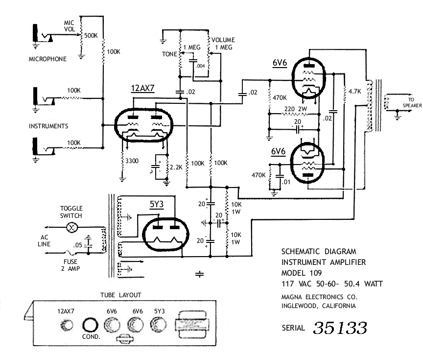

    Các bạn cho Mình hỏi thêm chút: trong hình 2 (post-2354096) bóng 2 lấy từ lưới G2 của bóng 1 là lấy hồi tiếp cho tầng công suất (tín hiệu G2 đèn 1 ngược pha tín hiệu lưới G1 đèn 2. Tín hiệu đèn 2 vẫn lấy từ K đèn 1, K chung)?

    Bác nhìn kỹ sẽ nhận thấy 1 trong những điểm khác biệt cơ bản giữa mạch ở hình 2 so với mạch ở hình 1 và 3, chính là con tụ cathode bypass. Con tụ đó sẽ làm ngắn dòng AC ở K, vì thế ko có tín hiệu qua K của đèn 2. Lúc này tụ nối từ lưới 2 của đèn 1 về lưới 1 đèn 2 đóng vai trò là tụ AC coupling giữa 2 đèn.

    Chỉ chung K về ĐC thôi (lưới đèn 1 và 2 nghịch pha mới thành pp)
