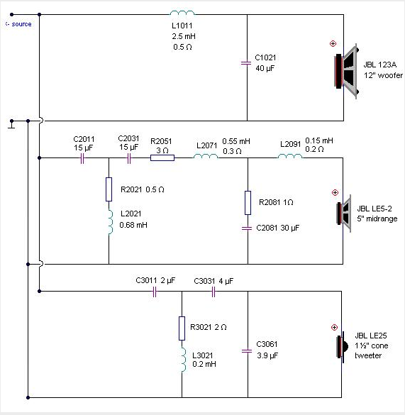

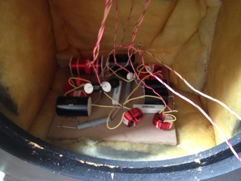

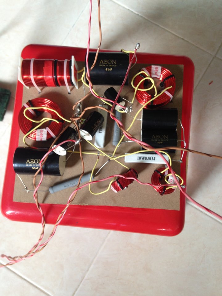

Hi, Em cũng dùng JBL L100 Century từ 2015 và đến 2016 thì làm lại phân tần cho loa theo mạch sau và dùng cho đến giờ, và chắc là còn dùng lâu nữa hiiii.
Anh dùng cuộn L =1,3mH là chính xác,lúc này bass cắt ở khoãng 1,1khz.Nhưng theo tôi,anh nên cắt bậc 2,đấu thêm tụ như a asap.Tụ tính nháp ra trị số ~13uf và L = 1,64mH.Chúc anh nhiều niềm vui với JBl.
Đây là một trong những lý do mà nhiều người đau đầu với dòng JBl này.amp nào đánh cũng lùng bùng hết trơn.Chỉ cần một thủ thuật nhỏ cho loa,là hết xãy phải không ?

L=1.64mH,và C=15uF/100v cắt ở 1,1khz.Cuộn kia không dùng tới.Muốn hay hơn nữa,chỉ có cách làm luôn lại Crossover của cặp này.
Mình có sẵn cuộn cảm 1mH nên tận dụng luôn. Vậy nhờ bác tính dùm nếu dùng cuộn cảm 1mH thì cần tụ bao nhiêu. Thanks!
Gắn cuộn cãm 1mH,lúc này cắt tần ở 1,8khz.Tụ 8uF.Đúng là đầu cá,gá đầu tôm.Lúc này,bass vẩn lùng bùng,mid rối !!! Cuộn cảm rẻ mà,có thể mua dây tự quấn !
Cám ơn các bác đã tư vấn nhiệt tình. Mình gà lắm mấy vụ này. Xin được cuộn cảm 1mH và mới đặt mua tụ k78 34 3.3mF hết 700k. Cuối tuần rảnh làm xem sao.
Cảm ơn mấy bác cho em mở mang tầm mắt, bác cho em hỏi khi bác độ lại phân tần này là bỏ chiết áp luôn đúng ko ạ?
